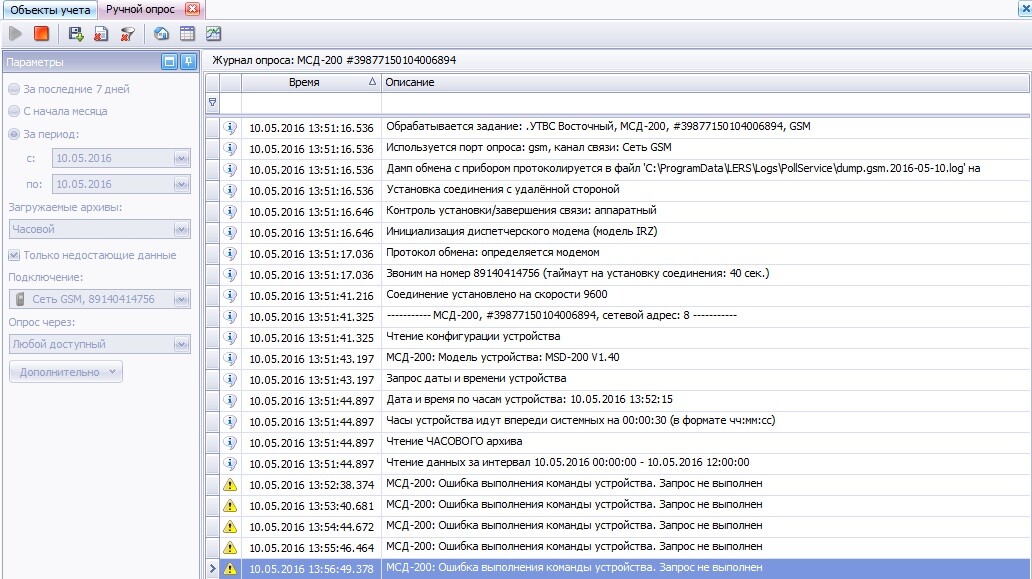

День добрый. В первые связался с таким устройство “МСД-200” и как понять чего не хватает для опроса ему?
Текущие значения опрашиваются без проблем а часовые с такой ошибкой.

Опрос выполняется, ошибки “Запрос не выполнен” возникают время от времени. После этого успешные запросы продолжаются.
Чтение данных архивных данных с МСД200 может занимать очень продолжительное время (десятки минут), поэтому их нужно считывать только в случае необходимости.
Вы можете поставить более частое чтение текущих данных (например, раз в 5 минут).
В версии R17 появится возможность рассчитывать часовые архивы температур и давлений усреднением текущих данных. Это вам даст возможность работать с МСД200 без таких длительных опросов.
Сейчас для ускорения чтения попробуйте отформатировать SD-карту контроллера или удалить с неё все файлы.

Из дампа похоже что на SD-карте находится множество пустых файлов, которые мы получаем при запросе заголовка архива. Может быть сбой в самой карте? Есть ли возможность попробовать другую?
