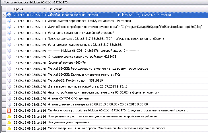

Добрый день! При попытке считать архив, выдаётся ошибка “Входная строка имела неверный формат”. Текущие данные считываются без проблем.
dump.tcp12(0).txt (762 Bytes)
Пакет был принят не до конца. Нужно увеличить таймаут на прием ответа (в карточке устройства, в поле “Задержка ответа”), например, на 3000 мсек.

При запросе текущих интеграторов прибор возвращает не описанное в протоколе значение массы по подающей магистрали. В этом поле возвращается значение >938546. В документации нет информации о том, что означает закрывающая треугольная скобка перед значением.

Мы доработаем драйвер Multical-66, чтобы при сбое преобразования данных опрос не завершался.

Обновились, архивы снялись, спасибо.
