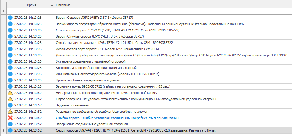

Не помогло! Все равно не опросилось, много раз попробывала
Это уже другая ошибка. Ее возвращает ваш диспетчерский модем. Подробнее смотрите в нашей статье Ошибка установки соединения при опросе через CSD.
Также вы не ответили на вопрос.
