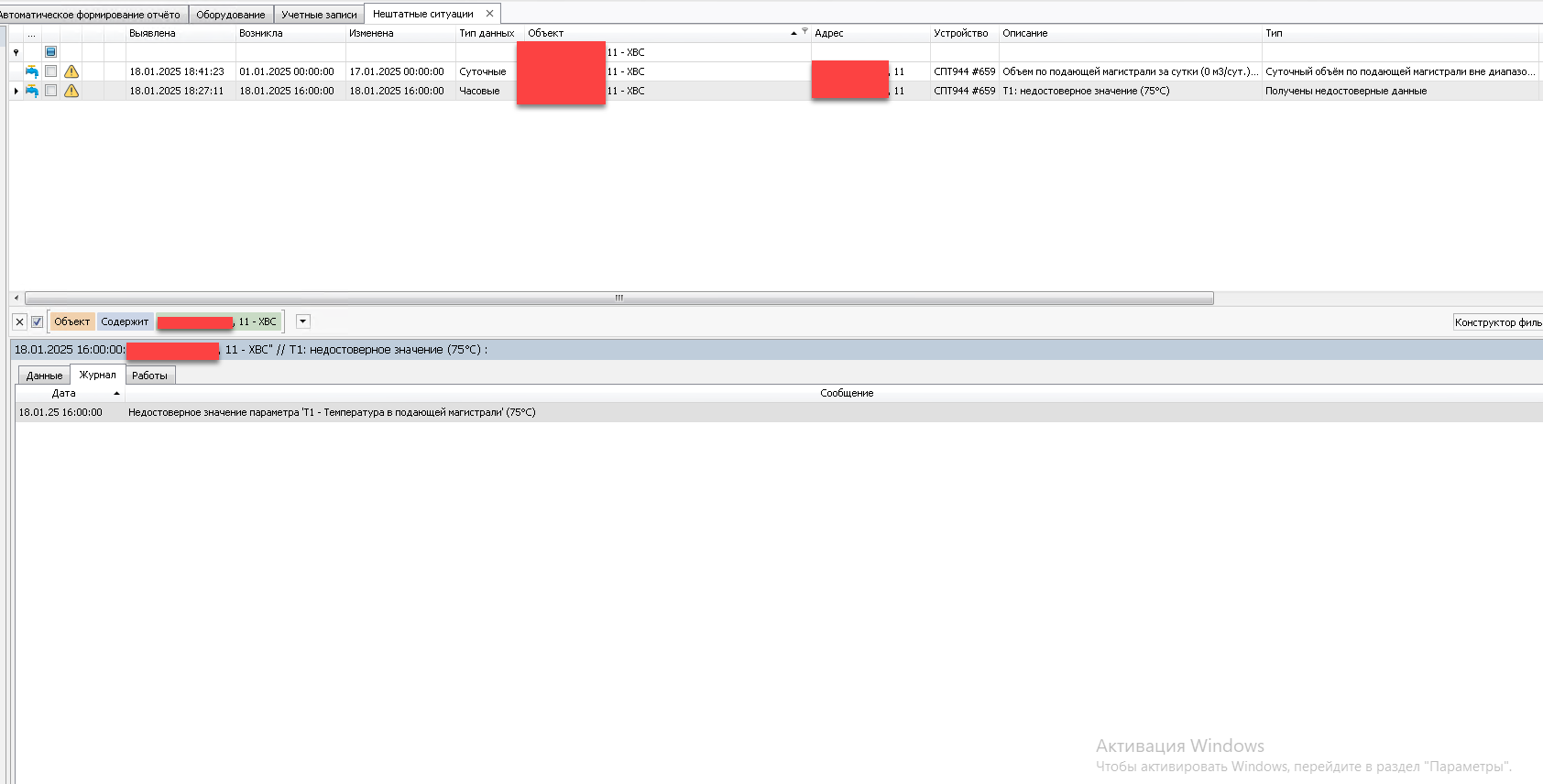

Прошу прокомментировать эту НС. На точке учета ХВС обнаружена некорректная температура, причём контроль корректности значений отключён.

Сложно анализировать ситуацию по присланному скриншоту, так как вы закрыли ключевую информацию.
Пожалуйста, покажите такой скриншот настроек диагностики рассматриваемой точки учета, но без заштриховки, а также скриншот рассматриваемых НС, где видно к какой точке учета они относятся.

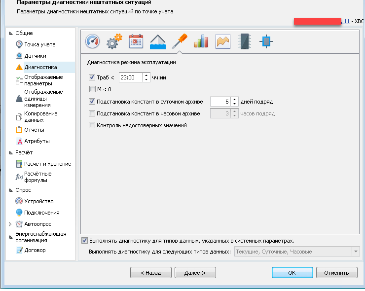

Заштихован адрес, почему это ключевая информация?
На скриншоте НС и настройка диагностики для одной и той же точки учета. Если какой-то информации не хватает, то напишите, какой.

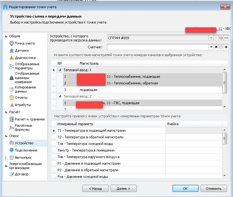

Уточните, пожалуйста, в остальных точках учета, к которым привязан прибор рассматриваемой точки, нет настройки диагностики контроля недостоверных значений?
На всякий случай проверили - сходу никакой ошибки нет. Возможно, диагностика была включена на момент фиксации НС. Настройка берётся именно из точки учёта наряду со всеми другими типами НС. Если там есть проблема, она проявится со всеми возможными типами диагностики для точки.

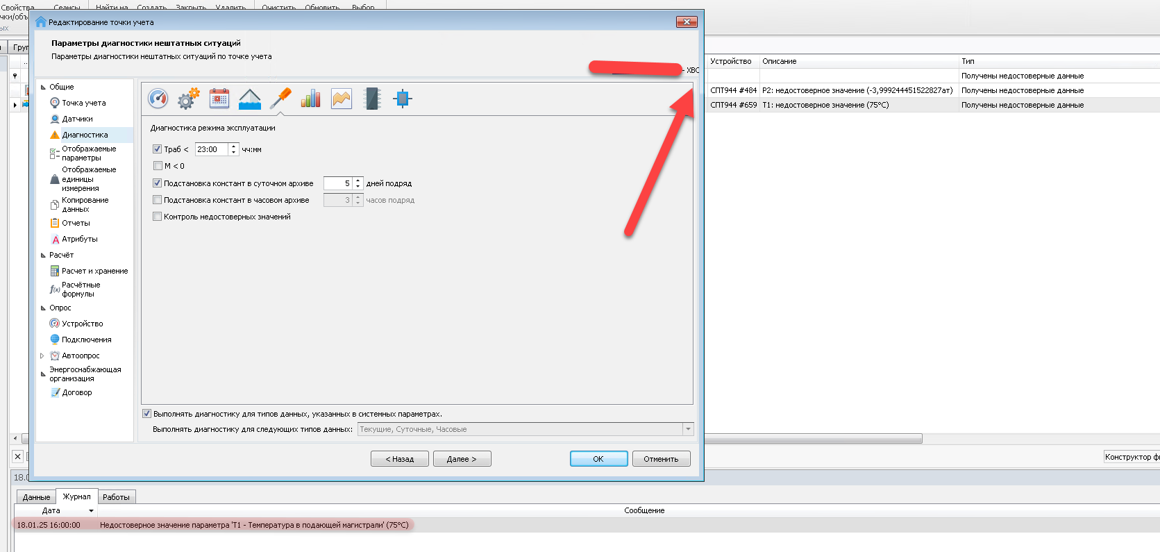

Эта ошибка возникла 1 раз. Как раз настраивал использование диагностики:
Т.е. пока оставим как есть. Если проявтся еще раз я напишу тут. Так?
Да, давайте поступим так.
