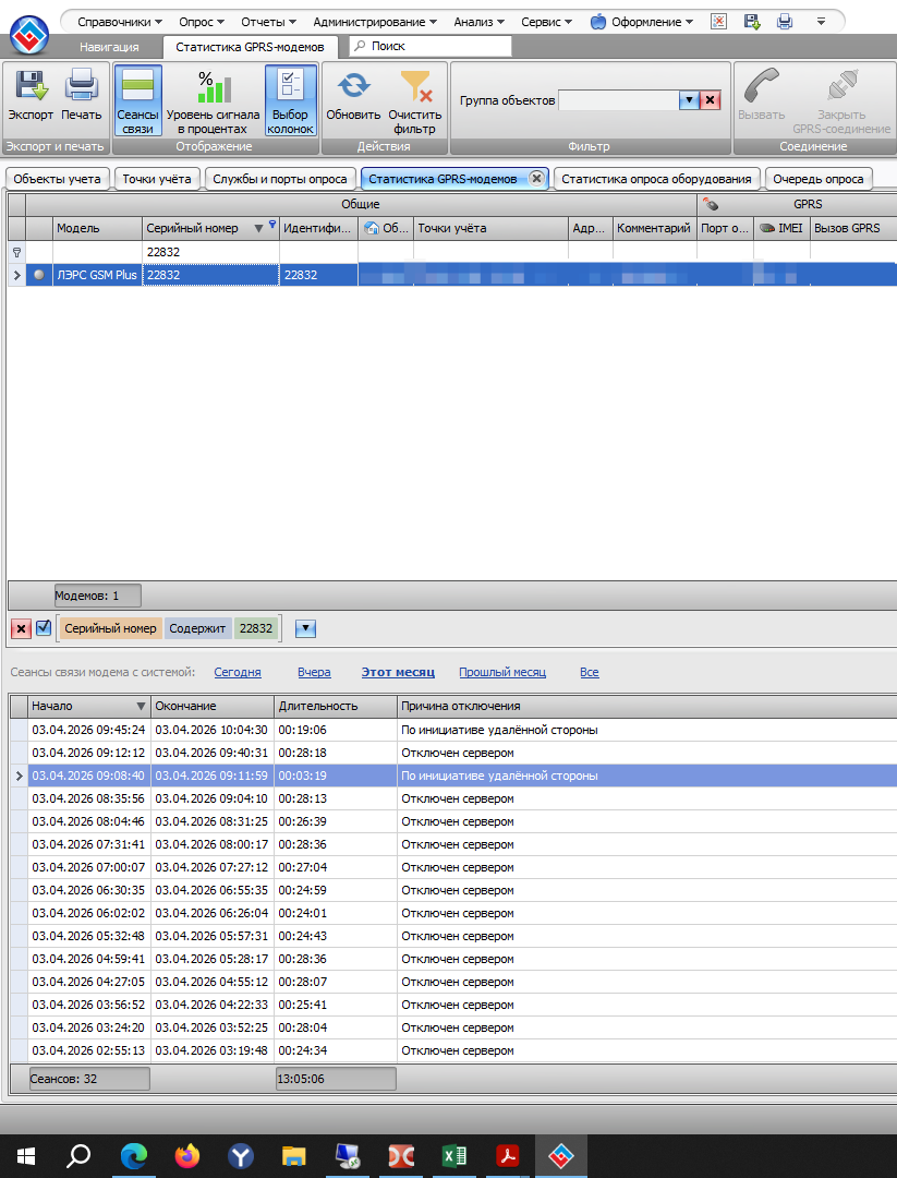

У меня так:
IORST = 1440
GPRSRST = 5
GSMRST = 30.
Опрос по GPRS, но модем строго переподключается через 30 минут!!!
Спасибо!

Вы пишите “модем строго переподключается через 30 минут” - то есть он переподключается к серверу опроса? Или вы имеете ввиду что он перезагружается?
Обратите внимание, что контроллер ЛЭРС GSM Plus давно снят с производства, это устаревшая модель. Сейчас производится его новый аналог ЛЭРС GSM Plus 3.
контроллер стучится на сервер при таких настройках раз в полчаса
почему-то

Частота подключения к серверу настраивается в другом параметре (AUTOCONNECTPERIOD).
