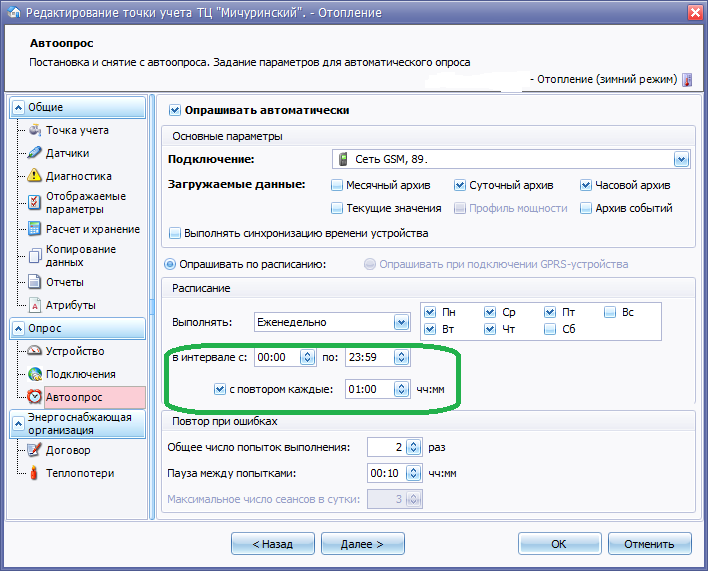

Если настроить автоопрос как на скриншоте, то данные запрашиваются только один раз в сутки. Чекбокс “с повтором каждый” игнорируется. Замечено на СПТ941 и на Эльфах.
Так у Вас интервал опроса по времени с 8:05 до 8:59 - увеличьте его
Я приложил не тот скриншот. Вот тот и кусок журнала опроса при таких настройках:
Информационное сообщение 08.12.2016 8:47:29 Опрос завершен. Успешное завершение сеанса опроса.
Информационное сообщение 08.12.2016 8:47:29 Задание остановлено.
Информационное сообщение 08.12.2016 8:47:29 Следующий старт задания назначен на 09.12.2016 0:00:00.
Спасибо за обращение. Мы поставили в план работ исправление данной ошибки.
Ошибка будет исправлена в версии R20.04.
