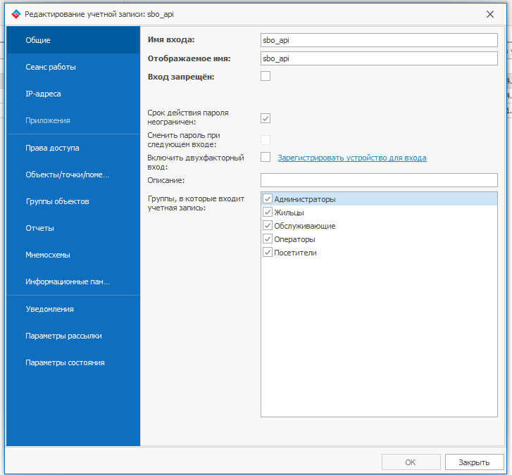

Прошу помочь и сориентировать в действиях по поводу настройки интеграции по REST API.
Выполнена установка ПО ЛЭРС Учет на виртуальную машину, выполнена активация персональной лицензии через интернет.
Далее по инструкции на REST API для интеграции необходимо получить Token, который будет передаваться в запросах, для этого нужно выполнить следующие действия: Перейти в меню Администрирование → Учетные записи; выбрать учетную запись и зайти в Свойства (F4); после нужно выбрать пункт Приложения, но он не активен.
Что я делаю не так? Вопрос в получении токена, который будет отправляться в запросах при запросах по REST API?!
Просто исключите вашего пользователя из группы “Администраторы”, так как для пользователей данной группы Token получать нельзя.

Спасибо. Получилось. Тестируем дальше…
