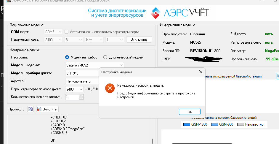

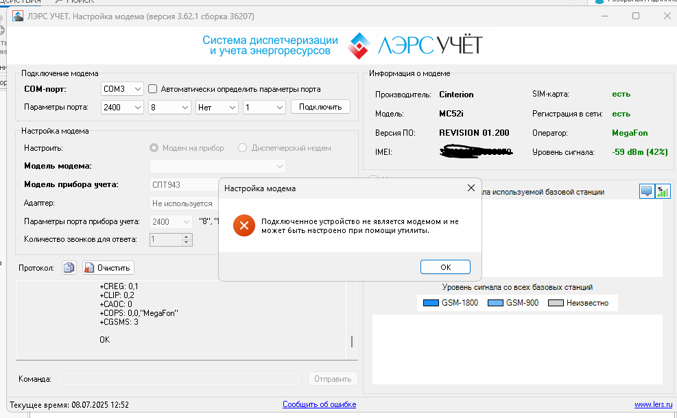

Анологичная ошибка, подключили два модема для настойки, модем определились, выбрали прибор и настроить, после выкинуло с ошибкой и далее пишет устройство не является модемом. Явный признак, что программа производит не коррекнто настройку и сама же взывает ошибку определения устройства после настройки
Скриншоты , сброшенный модем все определяется, после выбора прибора и настройки все
На 5 модемах одно и тоже, при подключении определяет после нажатия настройка становиться не модемом
Заводская программа сбрасывает и проверяет модем, все исправно
Дополнение, если сброшенный модем настроить как Диспетчерский, все проходит без ошибок. Так что прибор и производитель не при чем
Запустите ещё раз программу Настройка модема, подключитесь к модему и произведите его настройку.
Приложите в теме протокол настройки модема и фотографию модема, на которой будет видна информация о модеме.
