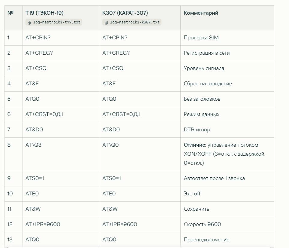

При тестировании связки ТЭКОН19 + ЛЭРС ТЭК + Simens mc35 нашли проблему в утилите по настройке модемов, встроенной в рабоечее место ЛЭРС Учет. При настройке на Тэкон 19 связи нет. Но при методом перебора обнаружили,что при настройке на КАРАТ 307 - связь есть. Начал разбираться :
логи настройки.zip (3,1 КБ)
Отличие в команде №8.
То есть проблема связана с неправильной командой настройки модема Siemens из встроенной утилиты ЛЭРС Учёт? С адаптером ЛЭРС ТЭК всё нормально?
Все правильно. Проблема именно в утилите. Адаптер работает.

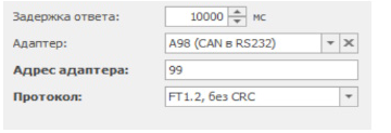

Михаил, напишите пожалуйста, как вы настраивали ТЭКОН-19 в ЛЭРС Учёт? Какой указывали адаптер (если А98, то какой адрес адаптера), протокол и другие настройки - сетевой адрес, пароль?
В лэрс настраивал как Адаптер АИ 98. Адрес адаптера 99, он жесткий и не меняется. Протокол F1.2 без СRC. При такой настройке адрес ТЭКОНа 19 может быть любым в диапазоне от 1 до 98. У меня адрес 1. Предварительно я проверил связь с ТЭКОНОМ через ПО Телепорт. Но там адрес адаптера указывается в hex = 63. Есть только одна особенность - если пытаться найти адаптер в сети через порт rs232 ТЭКОН 19 ( технический разъем usb на корпусе ТЭКОН ), то адапер ЛЭРС ТЭК не находится.

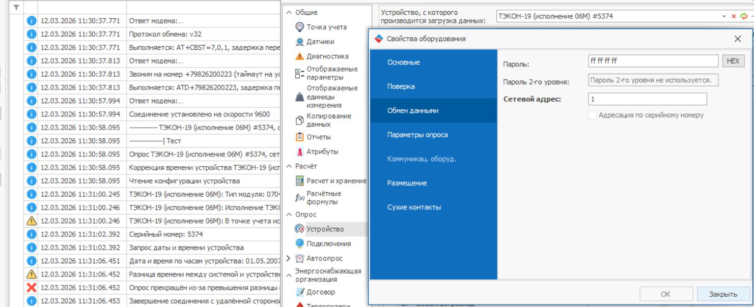

Михаил, спасибо. Если не затруднит, прошу также прикрепить картинку с настройками на первой странице ТЭКОН-19 (там, где пароль и сетевой адрес ТЭКОН-19)
