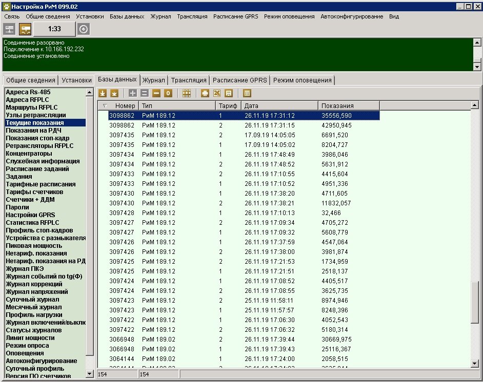

Ранее, при ручном опросе в ЛЭРС выбирал все доступные архивы. По окончании опроса выдавало, что отсутствуют данные для сохранения.
Решил проверить родным конфигуратором снимаются ли текущие показания, как видно на скрине - да.
Повторно запустил ручной опрос в ЛЭРС - текущие показания собрались.

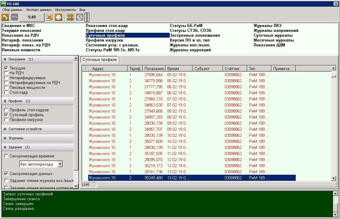

Картина начинает вырисовываться. Сбора показаний в родной АСКУЭ хватало считыванием текущих показаний. Предполагаю, поставив галочку на Суточный профиль, МКС начнет собирать его с ПУ в себя, а затем, по запросу выдавть ЛЭРС.
Прошу уточнить мои предположения.
К сожалению мы не настраивали данный прибор, поэтому как именно настроить прибор для сбора суточных данных подсказать не могу. Но в общем, на сколько я понимаю, ваше предположение верно, потому что в приборе, исходя из приложенного вами скриншота суточных данных, есть суточные данные только до февраля 2019 года.
