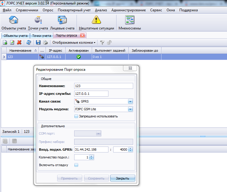

Установил следующие параметры, но соединения все равно нет.
Порт проверял открыт.

Я проверил через http://ping.eu - порт 31.44.242.198:4000 закрыт
Включите отладку в параметрах порта опроса и посмотрите, что Служба опроса протоколирует в файл журнала “C:ProgramDataLERSLogsPollServicePollService.log”.
Может быть причина в этой ошибке? PollService.log
2013-03-03 02:07:56.737 E:6020 Ошибка запуска потока GPRS-порта. System.Net.Sockets.SocketException (0x80004005): Сделана попытка доступа к сокету методом, запрещенным правами доступа

Причина ваших проблем - в неправильной настройке IP-адреса в параметрах порта опроса + проблема с IP-адресом компьютера.
В настройках порта опроса вы указали IP-адрес 31.44.242.198, однако этот адрес отсутствует в списке IP-адресов вашего компьютера. При этом, ваш компьютер имеет IP-адрес 169.254.142.73 - адреса из сети 169.254.ххх.ххх компьютер получает, когда не может получить адрес от DHCP-сервера (см. RFC 5735).
Исходя из того, что ваш компьютер получает IP-адрес по DHCP, IP-адрес 31.44.242.198 скорее всего настроен на вашем роутере. В этом случае, на роутере должен быть настроен проброс порта 4000 на ваш компьютер, а для этого компьютер должен иметь постоянный IP-адрес, заданный либо явно, либо через DHCP-резервирование.
При работе через роутер, настройки порта опроса должны быть вот такими (предполагается, что 4000-й порт роутера перенаправляется на 4000-й порт компьютера):
Вместо адреса 0.0.0.0 можно указать IP-адрес компьютера, на который будет делаться перенаправление 4000-го порта, после того как вы настроите постоянный адрес.
UPDATE: согласно журналу Службы опроса, ваш компьютер спустя некоторое время получает “белый” IP-адрес, но он изменяется по истечении аренды (в первом сообщении вы писали что он выделенный). Для работы GPRS необходим хотя бы 1 постоянный IP-адрес. Вам нужно обратиться к провайдеру для решения этой проблемы.
