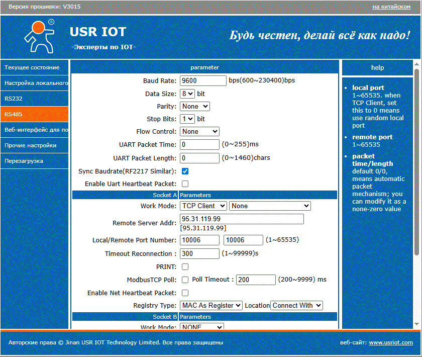

Всех приветствую. Помогите разобраться что я делаю нет так. Не подключается к лерсу
Убедитесь, что вы выполнили настройки ЛЭРС УЧЕТ по нашей статье GPRS: Настройка опроса. Для диагностики ситуации, пожалуйста, руководствуйтесь нашей статьей GPRS: Решение проблем.
USR-TCP232-410S если включить в качестве идентификатора MAC адрес он его передаёт не в виде ASCII символов, а как байтовую последовательность.

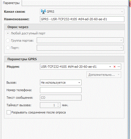

Можете зайти в Опрос → Неавторизованные GPRS модемы и поискать свой модем там.

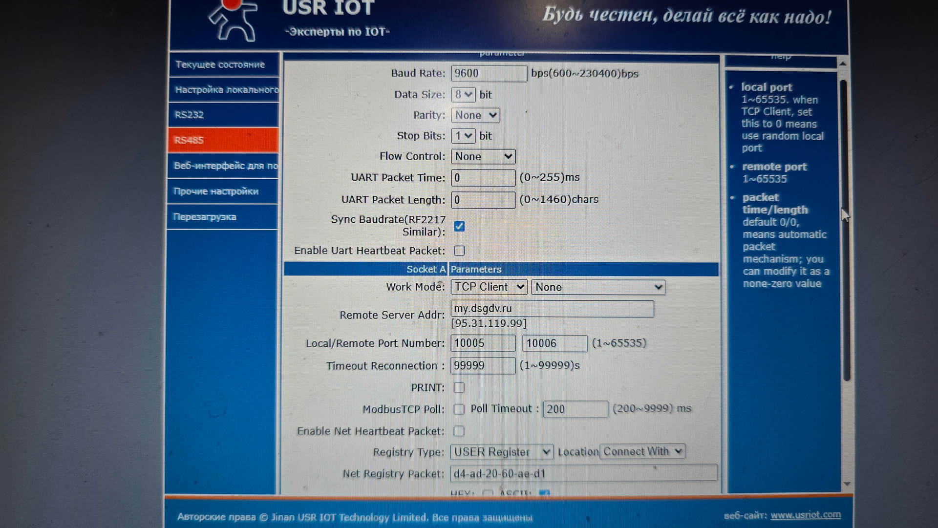

Либо сменить “MAC As Register” на пользовательский идентификатор.
Спасибо. Так и сделал. И не подключался ещё потому что порт стоял одинаковый на локальный и на удаленный порт.
Все получилось, всем спасибо👋
