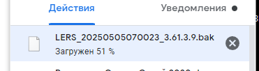

Хорошо, сообщите, когда резервная копия будет загружена полностью.
Не знаю почему так долго заливалось… Спасибо

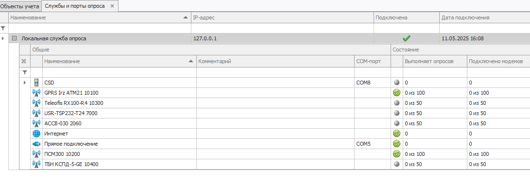

В вашем журнале видно, что порты активируются и практически сразу после их активации к ним начинают подключаться связанные настроенные на них модемы, тода как у нас такого количества подключений модемов нет. Возможно это как то связано с рассматриваемой ситуацией.
Попробуйте выполнить следующие действия: остановите Службу опроса, отключите на компьютере Службы опроса все сетевые интерфейсы в настойка Windows, чтобы модемы не могли подключиться к Службе опроса, после чего запустите ее и проверьте в ЛЭРС УЧЕТ при ее подключении активируются все порты сразу или только их часть, как на вашем скриншоте списка портов в первом комментарии. Сообщите результат.

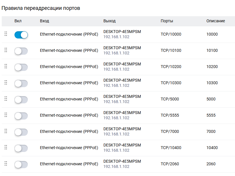

Попробовал, в брандмауэре отключать не стал, отключил на роутере возможность для модемов. Ситуация та же. Активировал порт опроса 7000 для УСРов, подключение не произошло, без переадресации модемы не пробиваются ко мне.

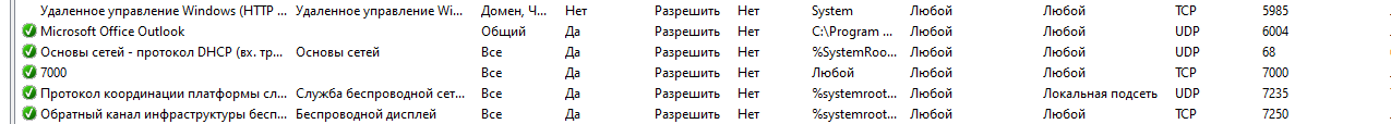

Убедитесь, что на компьютере с ЛЭРС УЧЕТ не установлено других программ, которые могут занимать проблемные сетевые порты.
В брандмауэре в правилах входящих подключений только один фиксированный порт 7000 для модемов уср,
Новый софт не ставился на пк, было бы удивительное совпадение что он займет именно эти порты, и как я понимаю если бы что либо заняло порт допустим 7000, то в лэрсе я не смог бы его сделать активным
