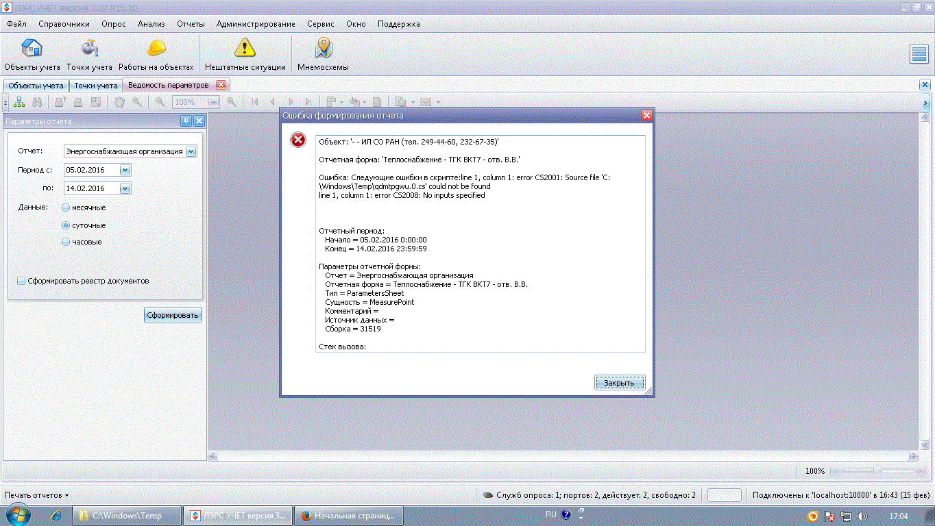

Добрый день! Уважаемые коллеги, проблема в следующем после переустановки системы Лерс не формирует отчеты ошибка во вложении
Дополнительно проверил описанные в help причины когда отсутствует доступ к папке windiws emp, доступ для IIS разрешен
Проверьте еще доступ для учетной записи Сервера ЛЭРС УЧЕТ - LersServerAccount. Попробуйте удалить все файлы в папке C:WindowsTemp
Добавил доступ для учетной записи Сервера ЛЭРС УЧЕТ - LersServerAccount, и все заработало. Огромное Вам спасибо !!!
