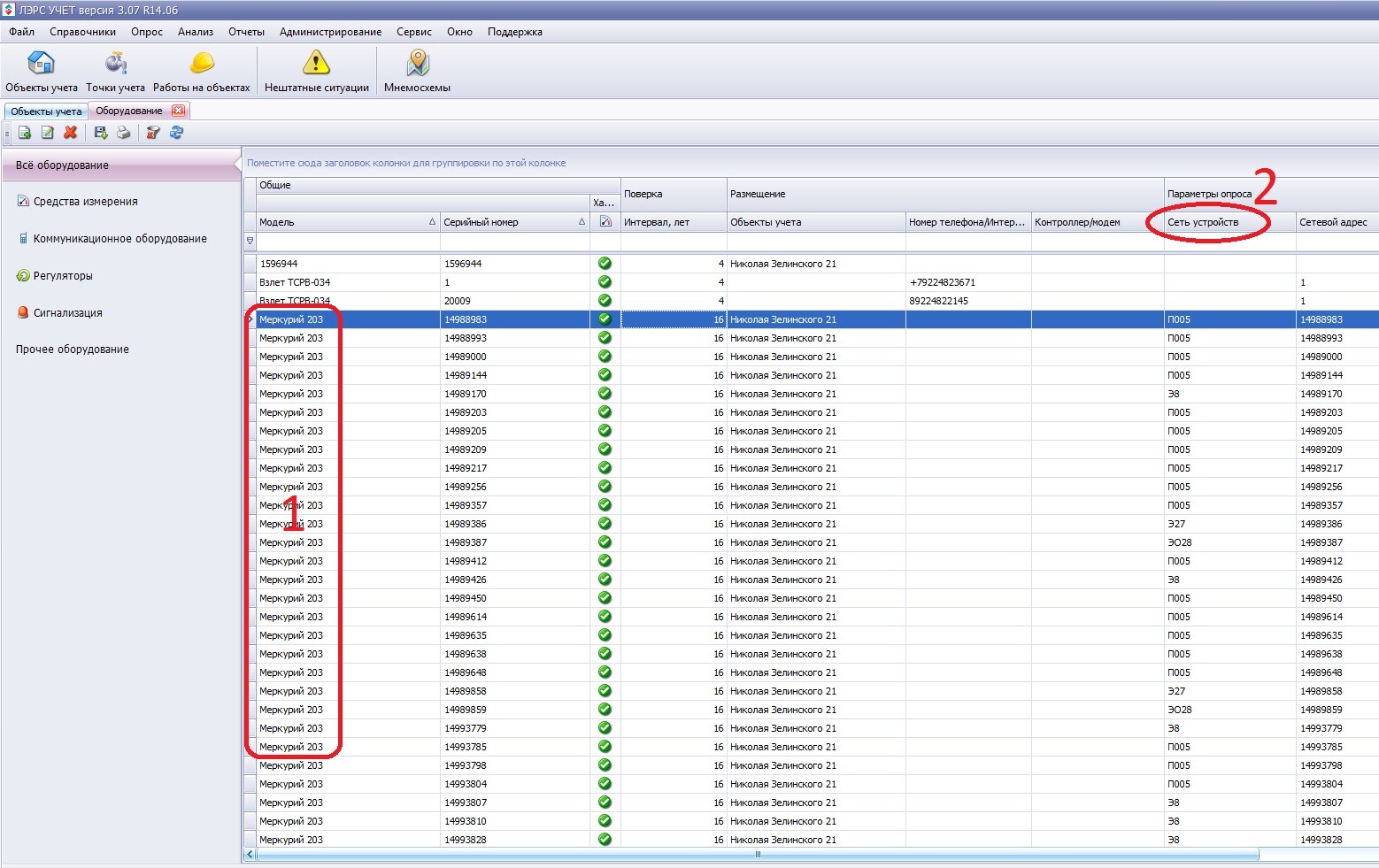

- хотелось бы выделить часть приборов (смотреть пример)
- и добавить бы в сеть устройств (смотреть пример)
Сейчас групповых операций над оборудованием вообще не предусмотрено. Кроме ввода в сеть какие ещё операции вы считаете полезными?

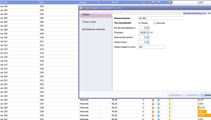

Изменение жилое, нежилое, кол-во проживающих (1 надо почти всегда), квадратура, этаж.
2.

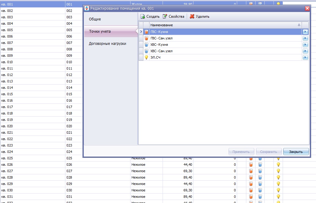

Добавление или удаление тех или иных точек учёта (бывает при первичном создании допускается ошибка и приходится устранять только вручную)

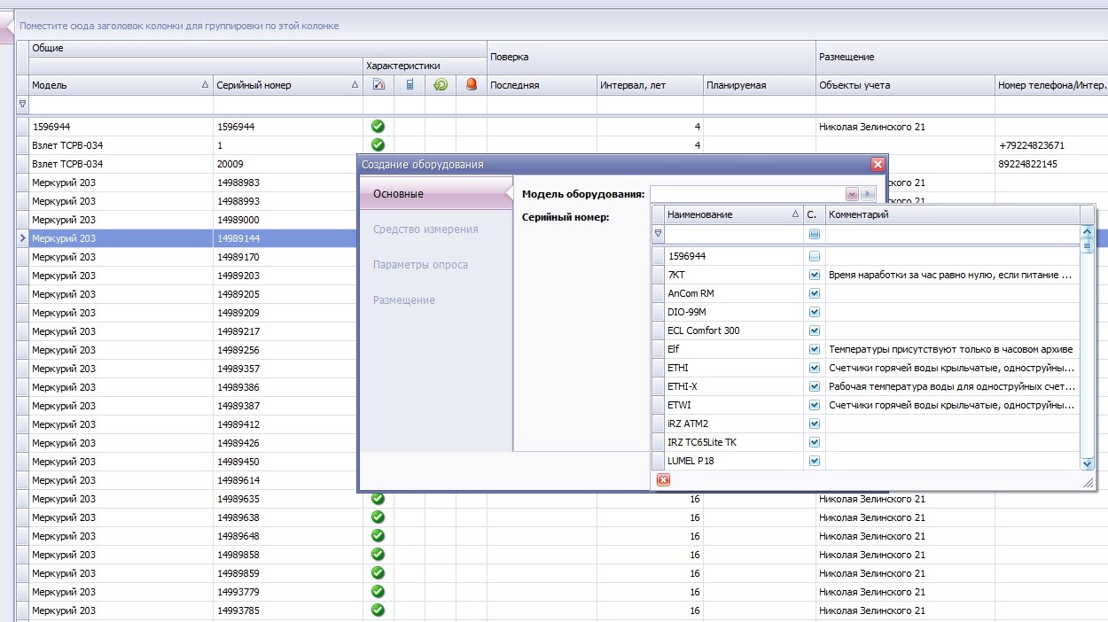

3.
Было бы здорово указать прибор (Например теплосчётчик Пульсар), кол-во, сеть устройств если надо то ещё что-то (что определяется спецификой прибора) и на выходе получить требуемое кол-во с нулевыми серийниками и адресами, останется только пройтись и сменить серийники и сетевые адреса.

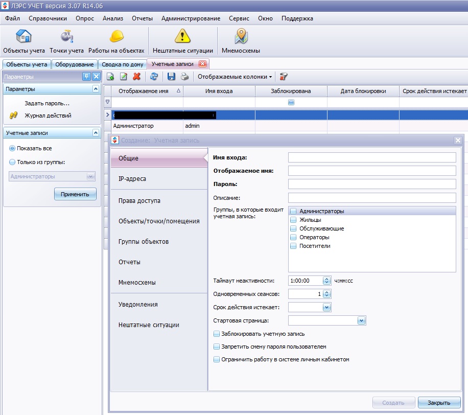

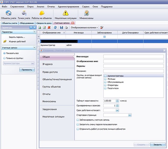

4.
Создание пользователей для web доступа (например user***, где *** порядковый номер от 1 и до указанного, а так же кол-во символов) и типовой пароль (например соответствует логину или везде одинаковый)
Это то что прямо сейчас надо, возможно вы увидите что то ещё или др. участники форума предложат!
