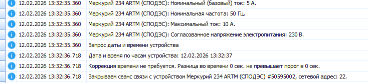

Не корректируется время Меркурий 234 ARTM (СПОДЭС)

сейчас ставлю эксперименты )
и написал в тех. поддержку
по результату - напишу

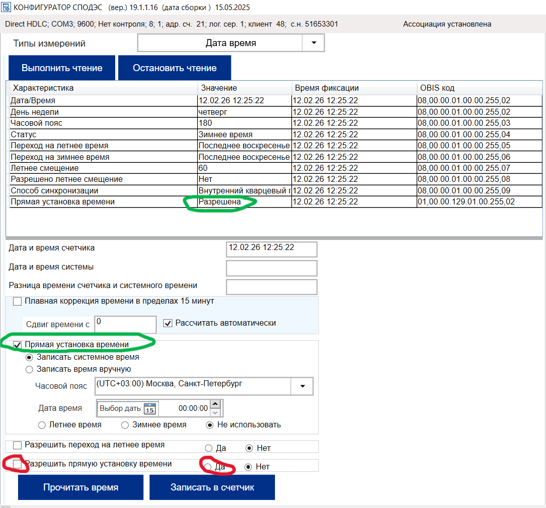

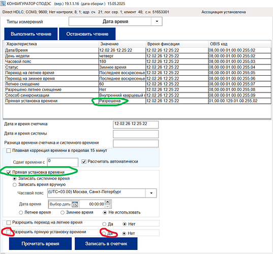

у меня так
в тех. поддержке дали такой ответ:
"Ставить флаг «Разрешить прямую установку времени» не обязательно, так как прямая установка времени в счётчике уже разрешена.
Красным обведена настройка режима разрешений.
При настройках как на скриншоте при нажатии кнопки “Записать” запишется время компьютера, так как прямая установка времени уже разрешена.
Если бы разрешения не было, то при записи времени нужно было ставить флаг «Разрешить прямую установку времени» - “Да”.
Да, на уровне Конфигурирования прямая установка времени разрешена.
Но ПО может использовать команду коррекции времени. На уровне Конфигурирования она разрешена всегда. На уровне чтения только в последних прошивках."
Судя по ответу, счётчик настроен корректно.
Я при создании оборудования оставлял пароли 1-го и 2-го уровня по умолчанию 000000.
Сейчас изменил на шестнадцать двоек.
Завтра посмотрим.
