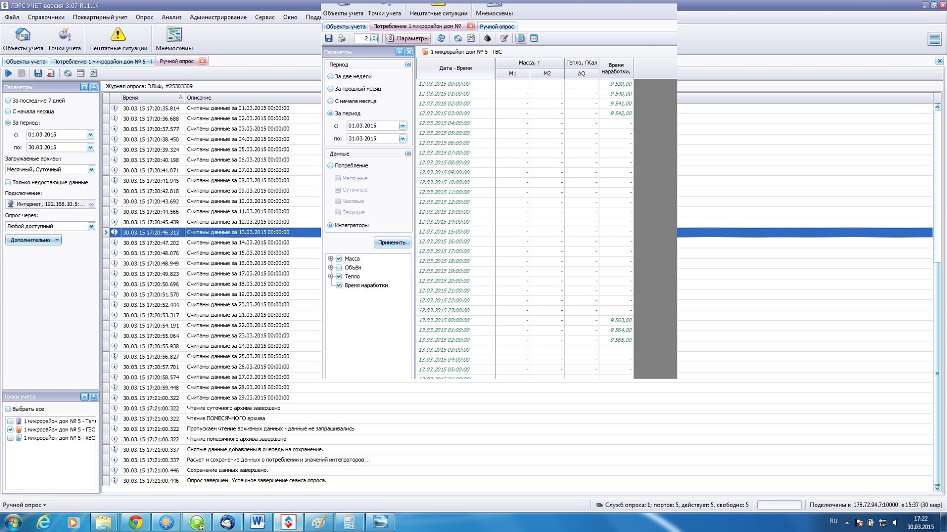

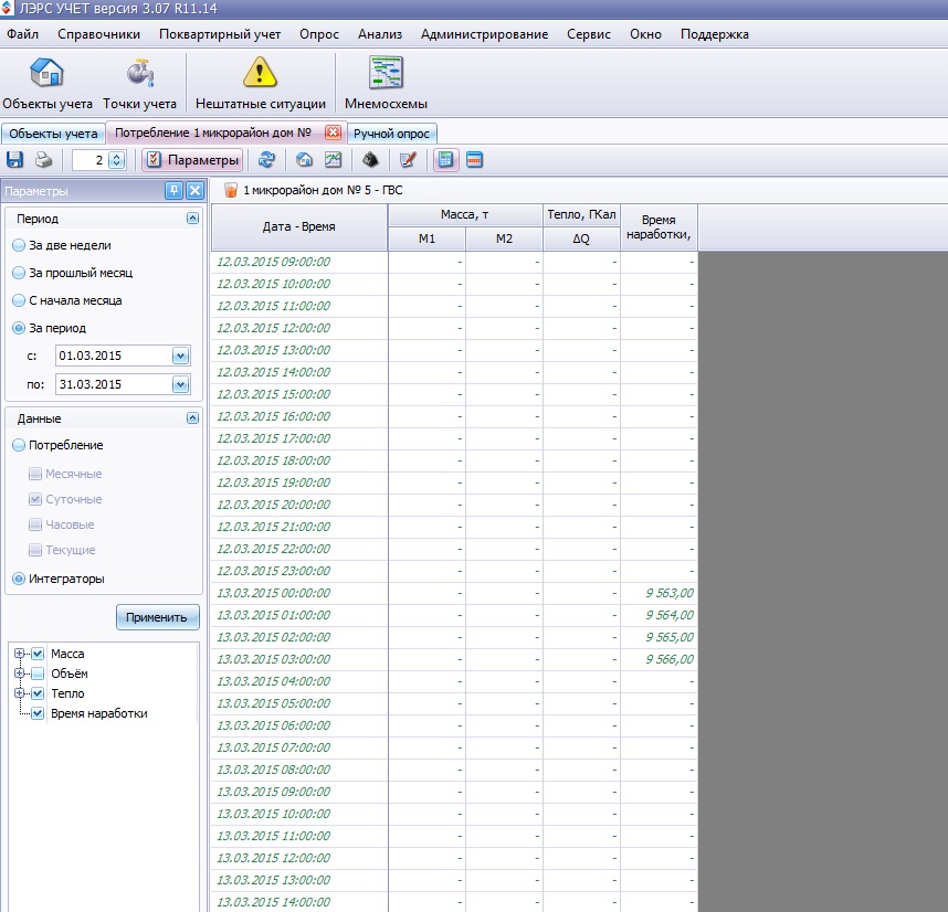

Не получается настроить расчет интеграторов по потреблению.
Вижу очень странную картину:
1)в интеграторах есть пропуски.
2)после повторного опроса с записью в базу, происходит расчет одной строки интегратора за одни сутки.
Прошу помощи, так как не понимаю, как же мне заполнить пустые строки. :ny_tik:

Для ответа на ваш вопрос не хватает исходных данных. Приложите следующие данные:
Скриншот с параметрами расчета
журнал опроса, приведенный на скриншоте “интегр2.jpg” в .pdf-формате
полный скриншот с интеграторами, включая интеграторы по объему и строку статуса (на скриншоте "“интегр3.jpg” она обрезана).
P.S. Для создания скриншота активного окна используйте комбинацию клавиш [Alt + PrSrc].
