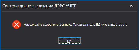

Версия ЛЭРС УЧЁТ: 3.48.1
Все действия в рамках одного объекта и одного устройства.
Создаём точку учёта тепла: двухтрубная, ТВ1 - 1 канал - прямая, ТВ1 - 2 канал - обратка;
Создаём точку учёта ГВС1: однотрубная ТВ2 - 1 канал - прямая;
Создаём точку учёта ГВС2: однотрубная ТВ2 - 2 канал - прямая;
Опрашиваем точки учёта.
Удаляем точку учёта ГВС2(подтверждаем удаление данных);
Изменяем точку учёта ГВС1: двухтрубная ТВ2 - 1 канал - прямая, ТВ2 - 2 канал обратка;
Получаем ошибку:

Я правильно понял, что у вас БД Postgres? Такую информацию, пожалуйста, сообщайте сразу.
Да. Хорошо, всегда в шапке буду писать в следующие разы.
achi
(Антон Чичков)
09.Октябрь.2022 23:45:45
4
Я добавлю в шаблон сообщения ещё и сервер БД.
Насколько я понял, проблема в том, что в Postgres мы “забыли” часть вторичных ключей в базе. В 3.48.2 ключи добавим и удалим зависшие в базе записи. Обновление должно установиться, и такая ошибка после этого возникать не будет.
Обновление 3.48.2 (сборка 34812) от 10.10.2022 доступно для установки.
