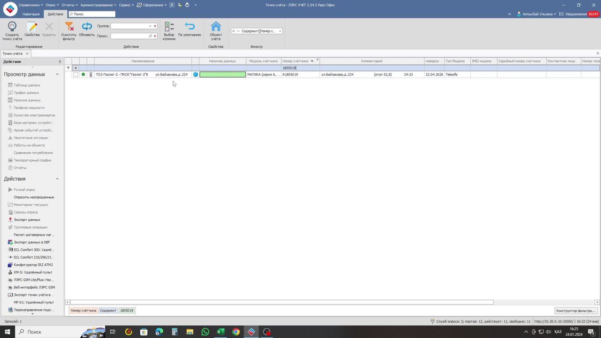

Прошу прощения!! Несколько видео файлов было в облаке, дал ссылку на не тот ролик. Перепутал случайно в спешке))
Вот то, что должно быть
Извините ещё раз

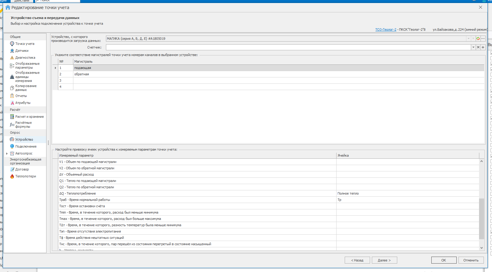

Предоставьте, пожалуйста, доступ к рассматриваемому прибору учета, опрос которого отражен в присланном видео. Также приложите скриншот привязки каналов и ячеек рассматриваемого прибора в точке из этого видео.
Предоставить конкретно к нему - невозможно. Подвал, всё такое, нет там интернета. Именно прибор взял как пример. Повторюсь, проблема не только в этом приборе конкретном, а в принципе везде. Могу щас другой прибор так же записать, будет то же самое. И будет это не магика, а чёнить другое
Повторюсь, на версии 3.54.4 такого нет
на версии 3.54.4, если взять этот же прибор, допустим, тот что на видео, то всё в порядке, при совершенно одинаковых настройках
вот вам видео с абсолютно рандомной КМкой
км.zip (8,0 МБ)
Доступ к КМке - тоже вообще не факт, ибо те же подвалы и интернет там …ну вот нет его там однозначно
Привязку каналов в КМке надо?

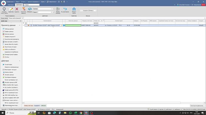

могу взять рандомный Взлёт, ТВК, ТВ7 …да любой …записать, или этого достаточно??
Вот рандомный взлёт
