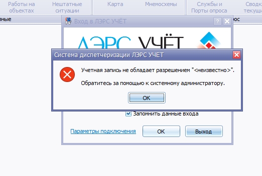

Служба опроса и Сервер и все остальное установлено на одном компе. Компьютер подключен к сети и имеет внутренний статистический IP - адрес и внешний тоже статистический.Собственно хотел хотел подключиться к серверу и службе опроса(далее К1) с другого компа (далее К2). Зарегистрировал на К1 пользователя админ2 ,дал ему права, установил пароль, отметил все флажки. К1 имеет версию R18 , в то время как K2 имеет версию R23. может ли это стать камнем преткновения для входа в систему?
Порты и айпи адрес настроены нормально , он подключается ,НО выдает ошибку "неизвестно " (скрины приклеплю).
P.S Брэндмауер вырублен , ничего не должно блокировать. При запросе в гугл такх проблем судя по всему не встречалось. Видимо где то я что - то упустил.
Все компоненты ЛЭРС УЧЕТ должны быть одной и той же версии.
