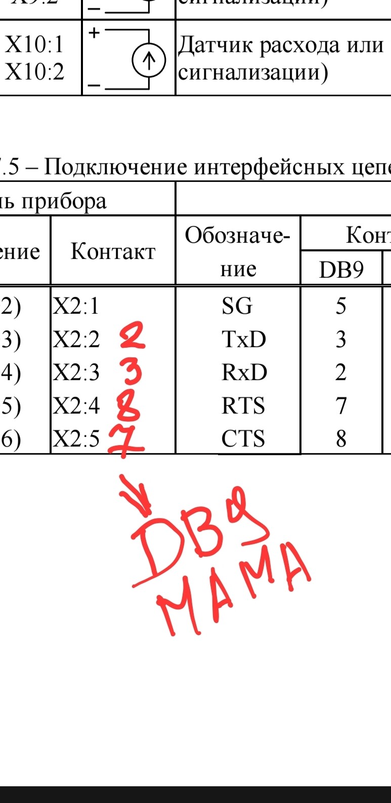

Скорее всего не правильное расключение. В схеме в руководству по эксплуатации указано подключение с выходом db9-папа( который с иголочками) а большинство usb-rs232 и на прямую на rs233 там тоже имеется выход db9-папа. Скорее всего вы на спт 961 подключили разъём мама а в нем надо перехлёст сделать (нуль-модем). Поменять в фишке х2 местами 2-3 контакт и 4-5 контакт. Должно будет выйти на связь
