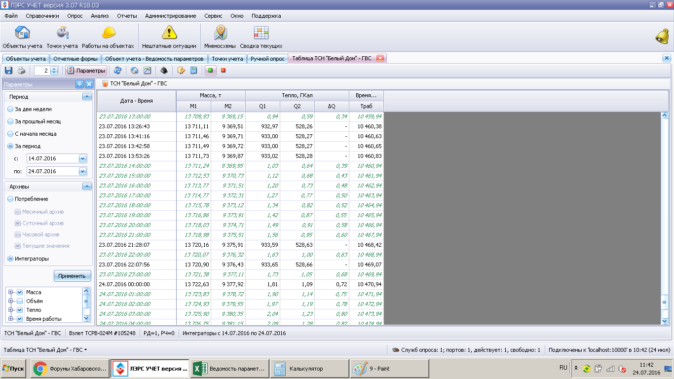

Не могу разобраться с настройками для ТСРВ-024м а именно для расчета интеграторов.
вот что у меня считывается.
Нужно чтобы Q, Q1 и Q2 шло нарастающим итогом как расходы М1 и М2. (как считанные текущие)
Подскажете, где я “пролетаю”?

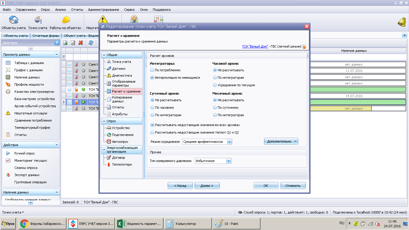

скрин с расчета и хранения
Как добиться, чтобы интеграторы рассчитывались путем сложения фактических потреблений со считанными текущими значениями?
если расчет интеграторов вести по потреблению, то нарастающего итога не выходит, а если интерполяцией, то в отчете не сходятся фактические значения потреблений со значениями интеграторов.
