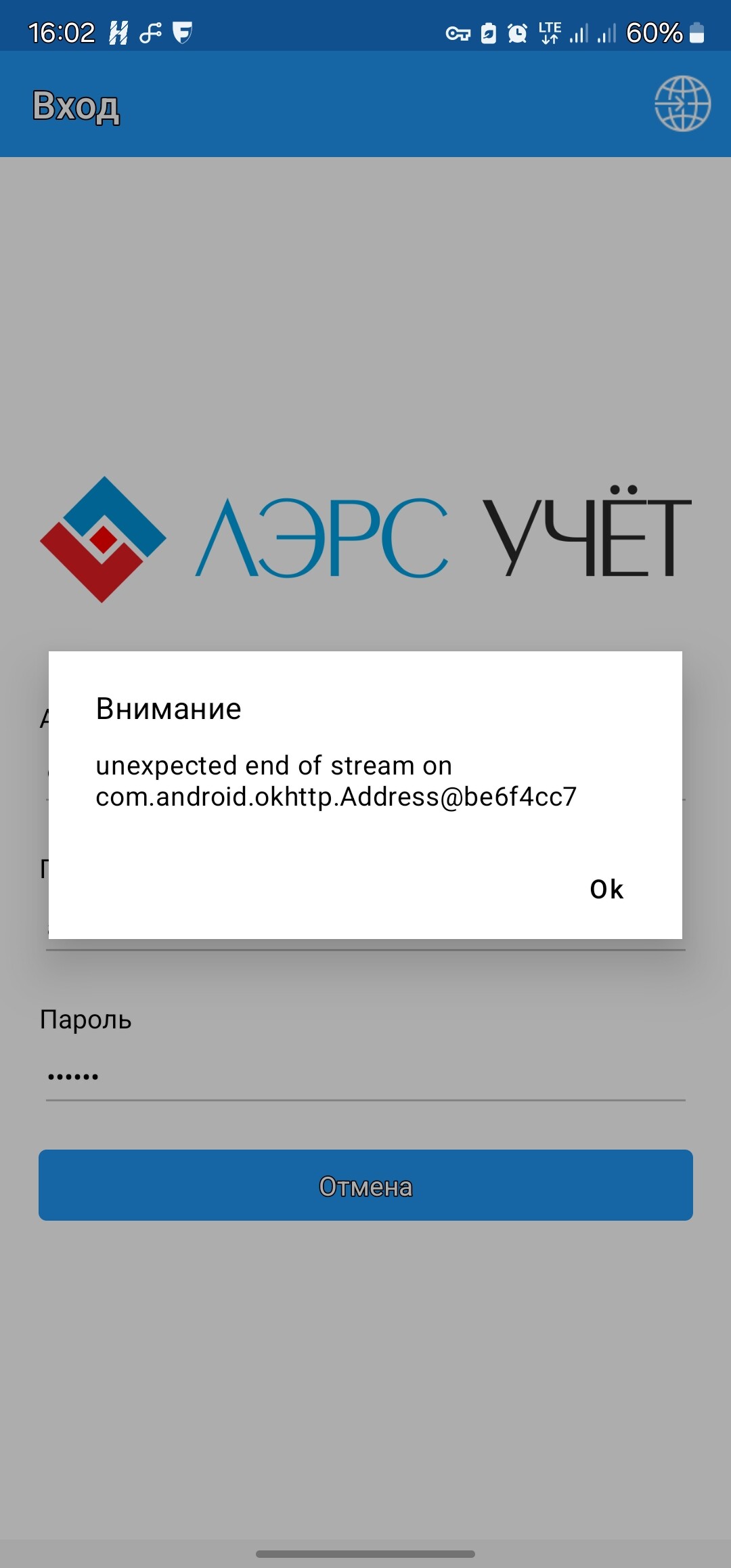

В той же локальной сети , что и сервер=192.168.10.69:10000=версии 3.66.3 , захожу через браузер чтобы проверить работу веб интерфейса = работает ! Прокидываю порт 10000 наружу , проверяю с сайта 2IP.io = порт 10000 открыт ! Ставлю мобильное приложение из RuStore версии 3.62.0. Ввожу внешний IP:10000 и получаю сообщение НЕ УДАЛОСЬ ВОССТАНОВИТЬ СЕАНС.Войдите в систему ЗАНОВО. Отключаю мобильную связь , подключаюсь к вай фай роутеру в той же локальной сети что сервер и ввожу 192.168.10.69:10000 и получаю сообщение НЕ УДАЛОСЬ ВОССТАНОВИТЬ СЕАНС.Войдите в систему ЗАНОВО. Поднимаю точку доступа вай фай на том компютере , где стоит полный сервер ЛЭРС , ввожу 192.168.10.69:10000 и получаю сообщение НЕ УДАЛОСЬ ВОССТАНОВИТЬ СЕАНС. Вопрос - что делать? Как соединиться?
Обновился до 3.65 и подключение по локальной сети заработало. По внешнему IP адресу выкидывает ошибку
В RuStore не самая последняя версия. Пожалуйста, обновите приложение до версии 3.66, скачав его по данной ссылке.
Что касается рассматриваемой ошибки, то судя по всему есть какие то проблемы с перенаправлением подключения, так как локально подключение устанавливается, данный вопрос вам стоит обсудить с вашим системным администратором.
версия по ссылке сразу заработала нормально
