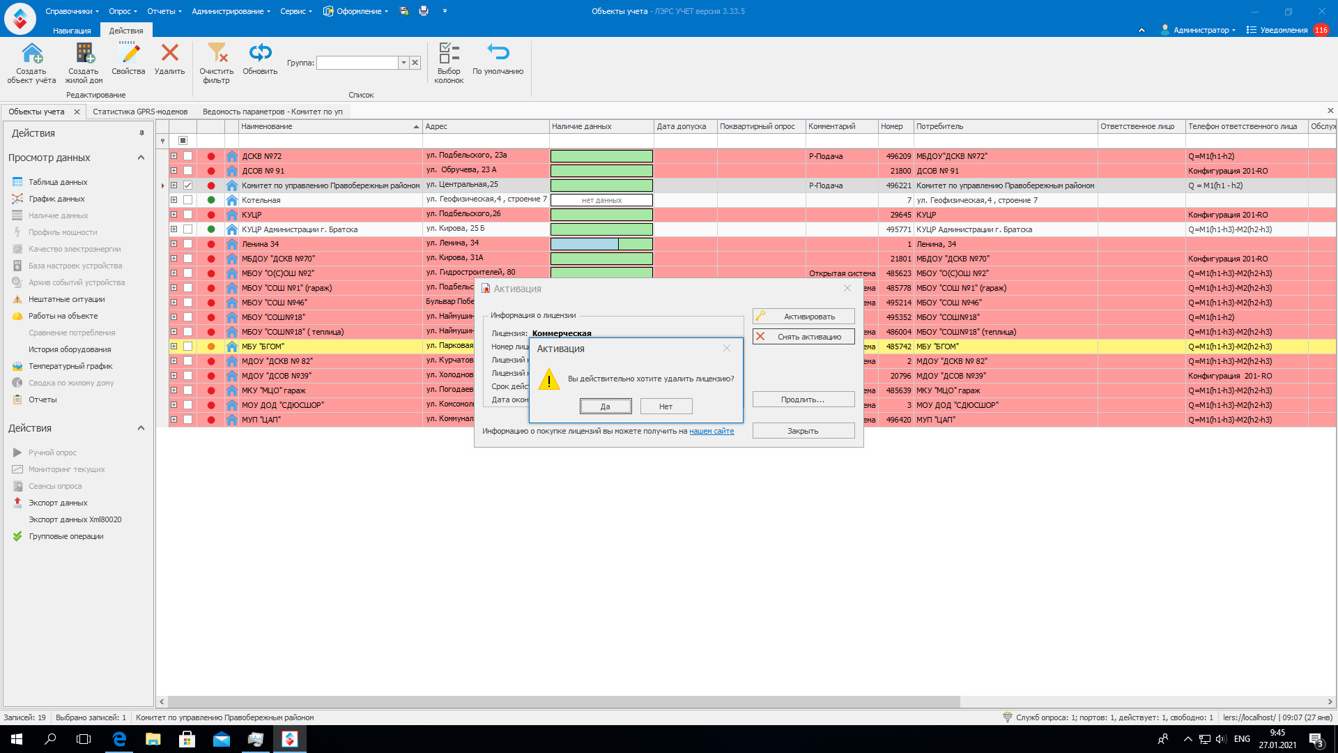

Нажал на “Снять активацию”
Высветилось следующее окно: “Вы действительно хотите удалить лицензию”
Соглашаться? Ничего не произойдет с объектами?
Нет, снятие активации не влечет за собой удаление данных. Данное предупреждение сделано, чтобы предотвратить случайное нажатие на кнопку снятия активации. Поэтому можете соглашаться, после чего необходимо произвести повторную активацию.
