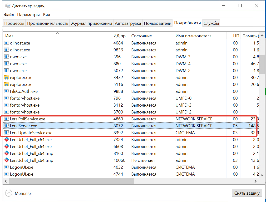

Чистая установка 3.49.2 выглядит так:
Под системой запускается только служба обновления. Остальные наши сервисы только СЕТЕВАЯ СЛУЖБА или NETWORK SERVICE. То, что у вас сервер стал работать под системой означает, что параметры его службы были изменены. Вы можете попробовать поменять пользователя, но тот факт, что кто-то изменял параметры службы это не отменит.

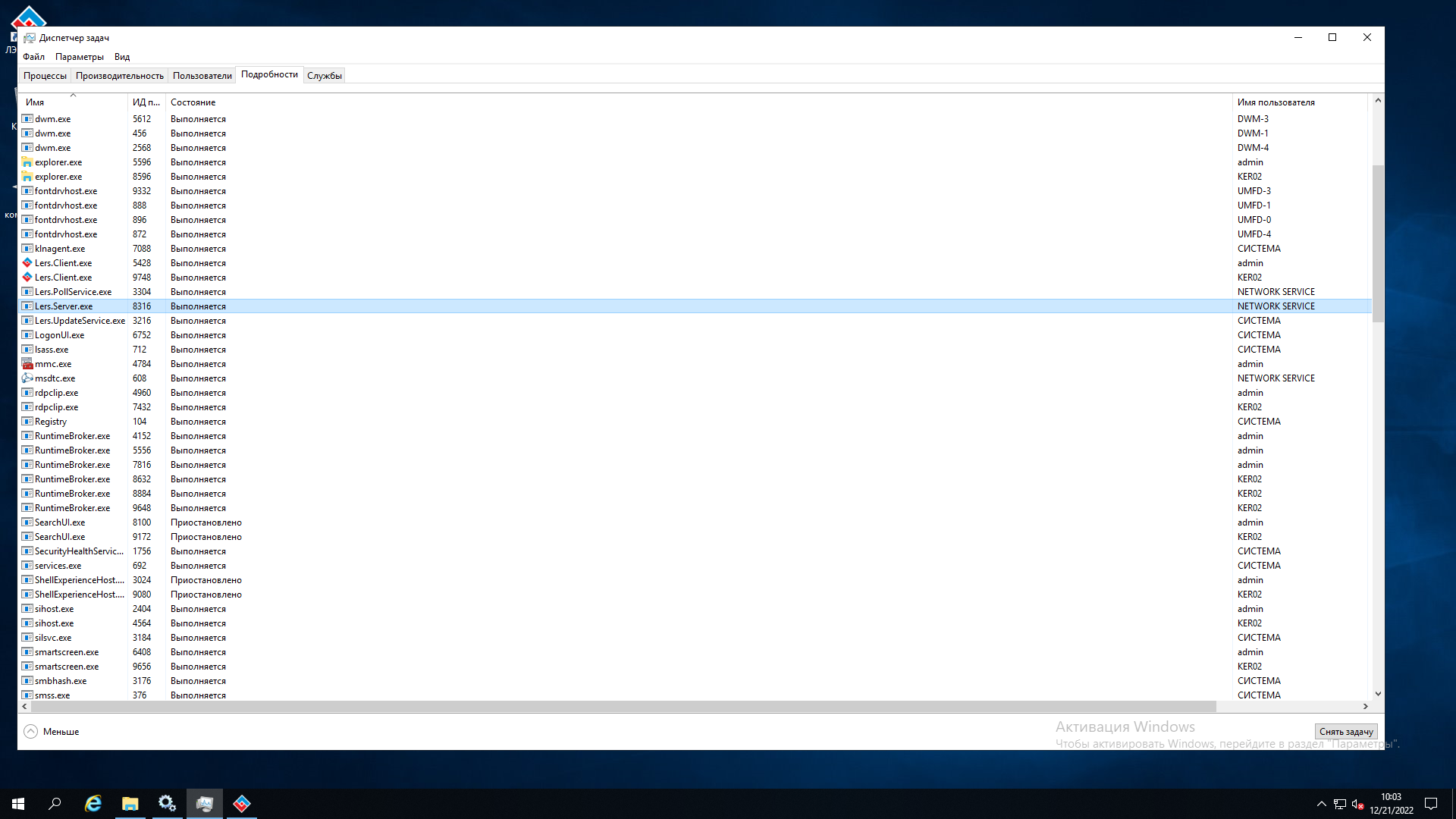

Как видно из вашего последнего скриншота, сейчас службы запущены под корректными пользователями, что совпадает с скриншотом после чистой установки, представленным @achi.
Выполните еще действия этого пункта.

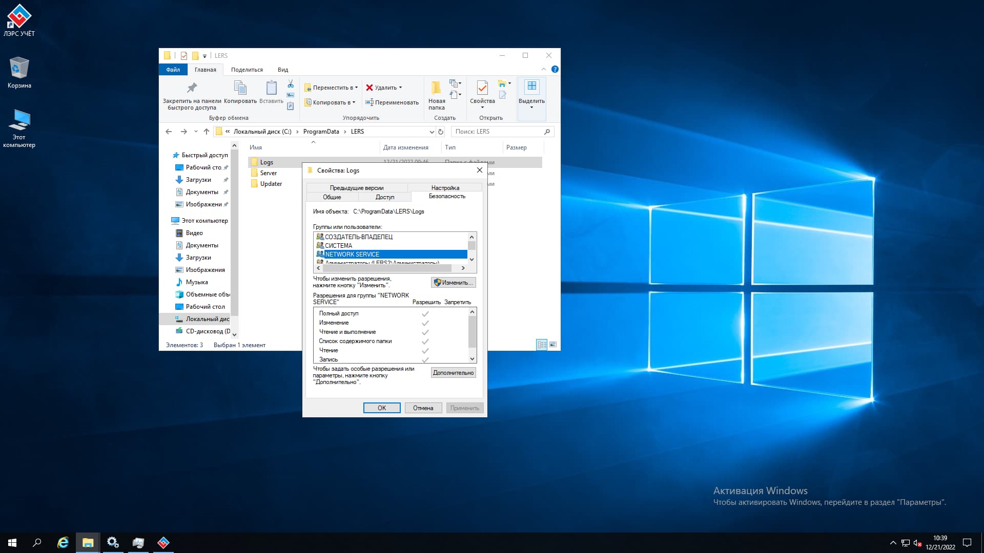

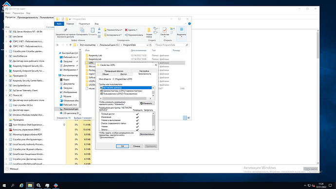

Все верно?
В принципе да, но единственное на уровень выше в папке C:\ProgramData\LERS.
Имеет полный доступ

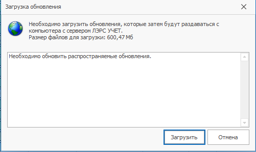

Появилось какое-то обновление
На вид все правильно. Посмотрите как будут создаваться файлы в дальнейшем.
