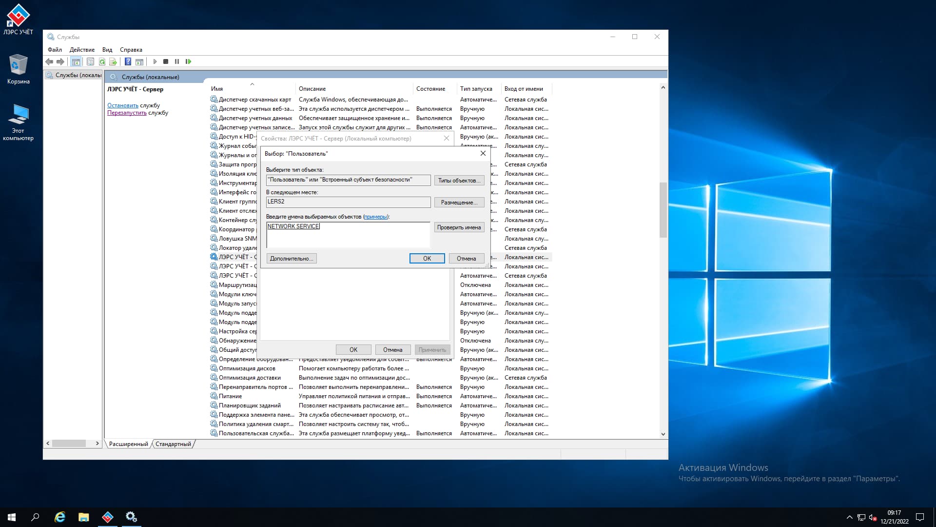

Давайте я вручную поменяю запуск и все
как вы сказали Network Service
Как вариант можно поменять вручную пользователя, под которым запускается Сервер ЛЭРС УЧЕТ, на NETWORK SERVICE. Но заявленная вами ситуация о том, что после установки ЛЭРС УЧЕТ служба Сервера ЛЭРС УЧЕТ была настроена на запуск под пользователем СИСТЕМА не нашла подтверждения.
Cейчас попробуем!
