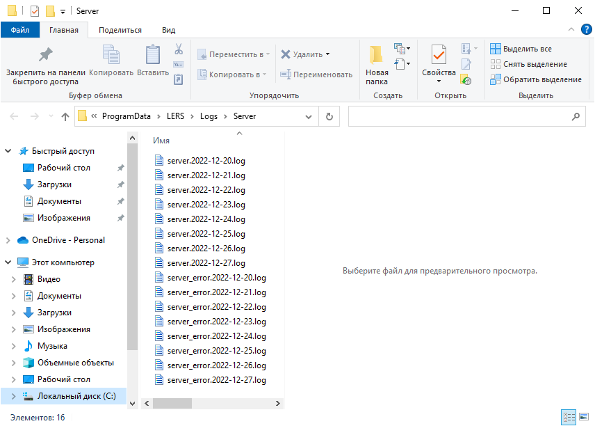

Очищаются или нет будет понятно завтра. Сейчас видно по 7 журналов сообщений и ошибок. Это максимальное возможное количество. 8 должен быть удалён.
Спасибо большое!
Все же файл должен удалиться послезавтра. 8-й файл формируется в течении суток и удаление выбывающего файла происходит только на следующие сутки. Например, у нас сегодня 27.12 еще присутствует файл за 20.12, который удалится при наступлении следующих суток 28.12
То есть в четверг уже будет понятно
Я так понял
Да, все верно. При наступлении четверга 29.12 файл за 28.12 сформируется окончательно и создастся файл соответственно за 29.12, а значит файл за 21.12 станет выбывающим и должен будет удалиться.
И он так постоянно будет подчищать последние файлы?
То есть старые*
Да, соответственно при наступлении 30.12 должен удалиться файл за 22.12, как выбывающий на этот момент. Аналогичным образом при наступлении каждого нового дня должен удаляться выбывающий файл.
