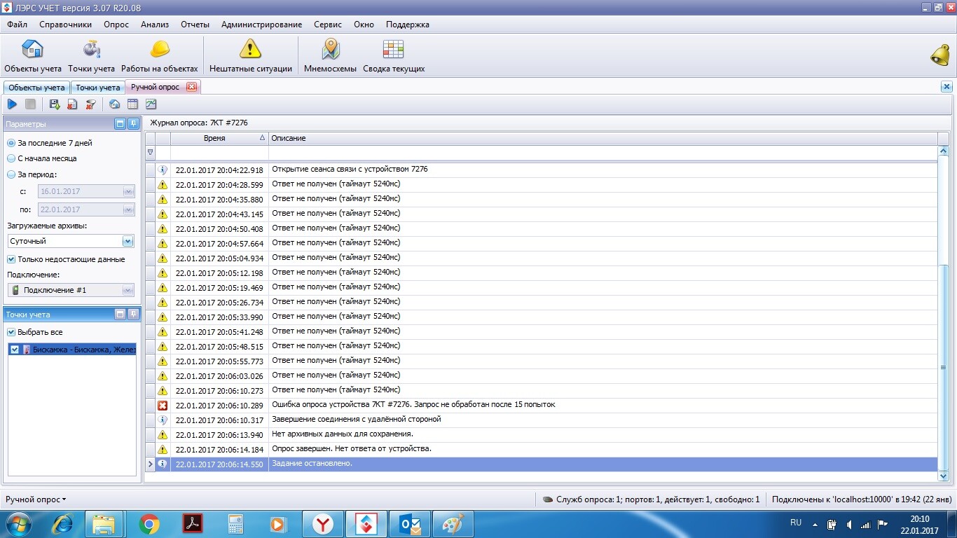

Нет опроса с прибором 7 КТ Абакан 240 архив 2, предложите как решить проблему!
Журнал опроса 7 кт.xls (16.5 KB)
Все возможные причины и варианты решения подобной ошибки описаны в нашей статье Ошибка опроса “Ответ не получен”. Пожалуйста ознакомьтесь с ней.
Все соответствует, попунктно проверил!
Это новая модификация прибора и она не поддерживается полностью ЛЭРС УЧЕТ. Поддержка данной модификации будет доступна в версии R21.
