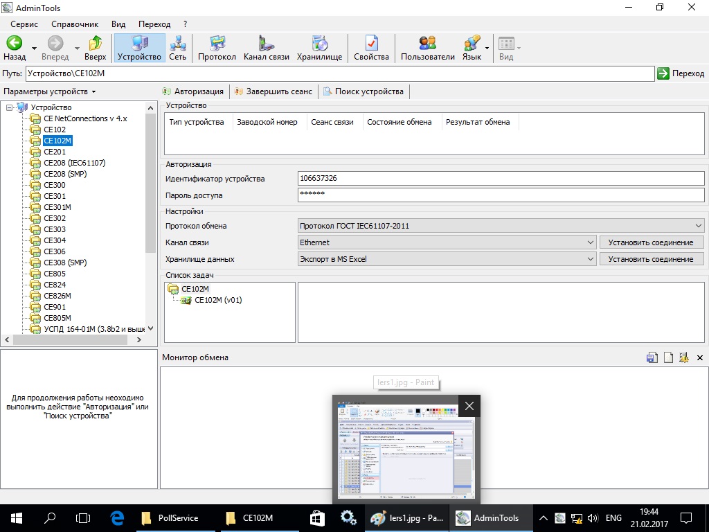

Здравствуйте. Столкнулись с такой проблемой, после установки на новый сервер Лэрс-Учёт, с поквартирным опросом, не смогли добиться ответа от Энергомера СЕ 102М (120 приборов на линии), хотя заводской программой Admin Tools они опрашиваются.

Покажите результат опроса заводской программой за сегодня.
Проблема решилась. Очень странная была штука. Номера оборудования заносили в программу путём копирования из Excel. Так вот у СЕ 102М серийный номер 15-тизначный, а сетевой адрес 9-тизначный, без первых 6-ти цифр. Проблема решилась копированием в строку сетевого адреса 15-тизначного номера и последующего удаления первых шести цифр. То есть, как мы думаем, при ручном наборе или копировании номера, где-то не сохранялись данные, хотя мы сверяли цифры и они совпадали. После проведения этих процедур все счётчики выходят на связь.
