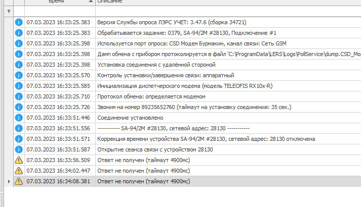

не могу опросить тепловычислитель SA-94/2M скорость на модеме и тепловычислителе одинаковая, есть ли какие то параметры в ЛЭРСе по скорости?
В контексте подключения по каналу GSM не может быть каких либо параметров скорости подключения прибора, потому что вы подключаете прибор к приборному модему. Если вы считаете, что проблема в скорости подключения, вам следует производить ее настройки либо на приборе либо на приборном модеме.
