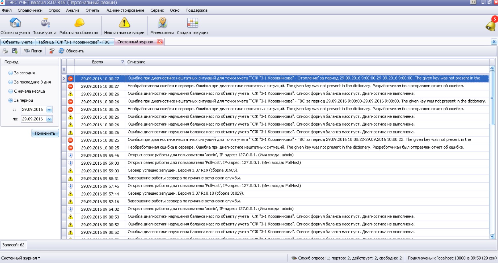

Поясните, пожалуйста в увязке с предыдущим вопросом - записи системного журнала. Совсем запутался.
Подскажите - что делать?
Это ошибка в работе модуля диагностики. Именно поэтому система и не создает нештатную ситуацию.
Как следует из сообщения, ваша система отправила отчет об ошибке разработчикам. Исправление ошибки войдет в одно из ближайших обновлений.
На нашем сайте доступно обновление R19.01, в котором исправлена ошибка диагностики перепада давления. Пожалуйста, установите данное обновление. Если ошибка сохранится - приложите журнал работы сервера за текущий день.
