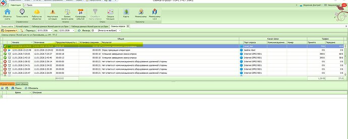

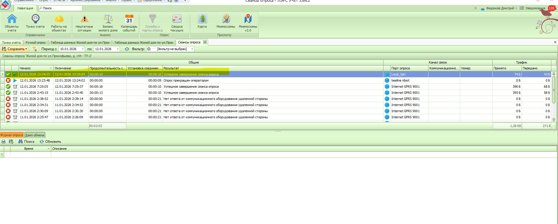

Ситуация: Открываю Лэрс, запускаю ручной опрос (не важно какой именно прибор, на всех так), вижу просто пустой экран. Логи не идут. Хотя сам опрос - работает. Данные ложатся. Это видно, если открыть сеансы опроса. Автоопрос тоже работает. Журнал опроса пуст. Дамп обмена скинуть не смогу, ибо пока не вижу журнал, то понятия не имею в какой файл он пишется

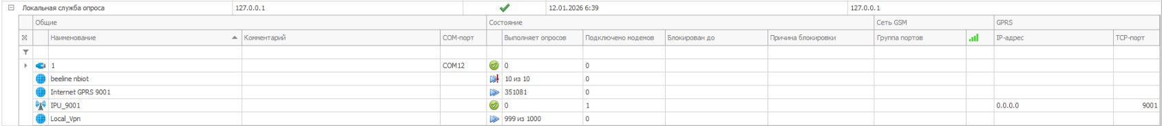

Уточните, пожалуйста, есть ли у вас в списке портов опроса порты с ограниченным количеством подключений, у которых счетчик количества выполняемых опросов на единицу меньше от максимального значения и при этом не совпадает с количеством текущих сеансов данного порта? Пример: порт опроса с каналом Интернет, у которого стоит ограничение одновременных сеансов 100, счетчик выполняемых опросов 99 (на 1 меньше чем 100), а текущих сеансов всего 10.
есть такой
К нам на портал технической поддержки обратился пользователь изначально по проблеме некорректного подсчета количества выполняемых опросов в соответствующей колонке портов опроса. Данная проблема действительно имеет место быть, в результате чего при достижении счетчика выполняемых опросов до предмаксимального значения, как у вас, фактическое количество одновременных опросов падает до 1, что увеличивает нагрузку на Сервер.
Как потом выяснилось у данного пользователя журналы ручного опроса и сеансов тоже сразу не отображались, только спустя некоторое время, что схоже с вашей ситуацией. Возможно в вашем случае необходимо ожидать гораздо больше времени для загрузки журнала ввиду большего масштаба системы.
В любом случае есть подозрение, что ситуация с долгой загрузкой журналов опроса как то связана с неверным подсчетом количества выполняемых опросов. В следующей версии 3.64.3 данный подсчет должен выполняться корректно.
Пожалуйста, дождитесь данного обновления, проверьте корректность выполнения подсчета выполняемых опросов и, если он считается правильно, проверьте будет ли воспроизводится ситуация с долгой загрузкой журналов опроса.
Столкнулись с аналогичной проблемой на двух разных серверах после обновления с 3.63 до 3.64.2: значение в колонке “выполняет опросов” непрерывно увеличивается, пока не достигает максимального для данного порта минус 1.
Такая ситуация только с Ethernet портами.
