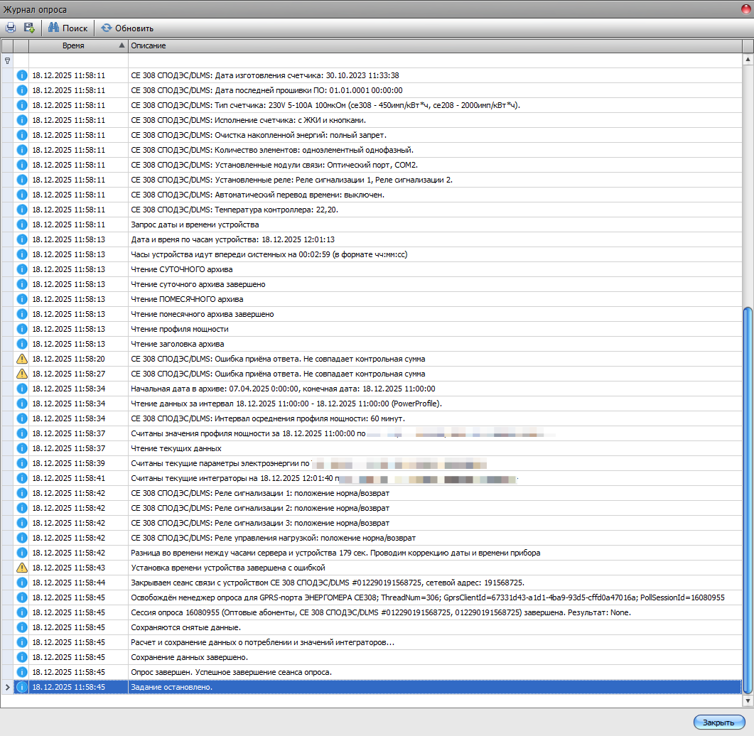

по поводу ошибки установки времени устройства новую тему создавать?
заметил на скрине журнала опроса в этой теме
По хорошему стоит проверить воспроизведение ситуации в текущей версии. В целом вы можете также сделать это по выходу версии 3.65, пока она будет текущей. Если она будет воспроизводится в ней, то уже тогда создать по этому поводу отдельную тему, приложив у ней журнал, дамп и т.д.
