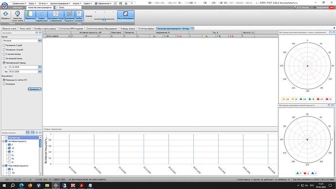

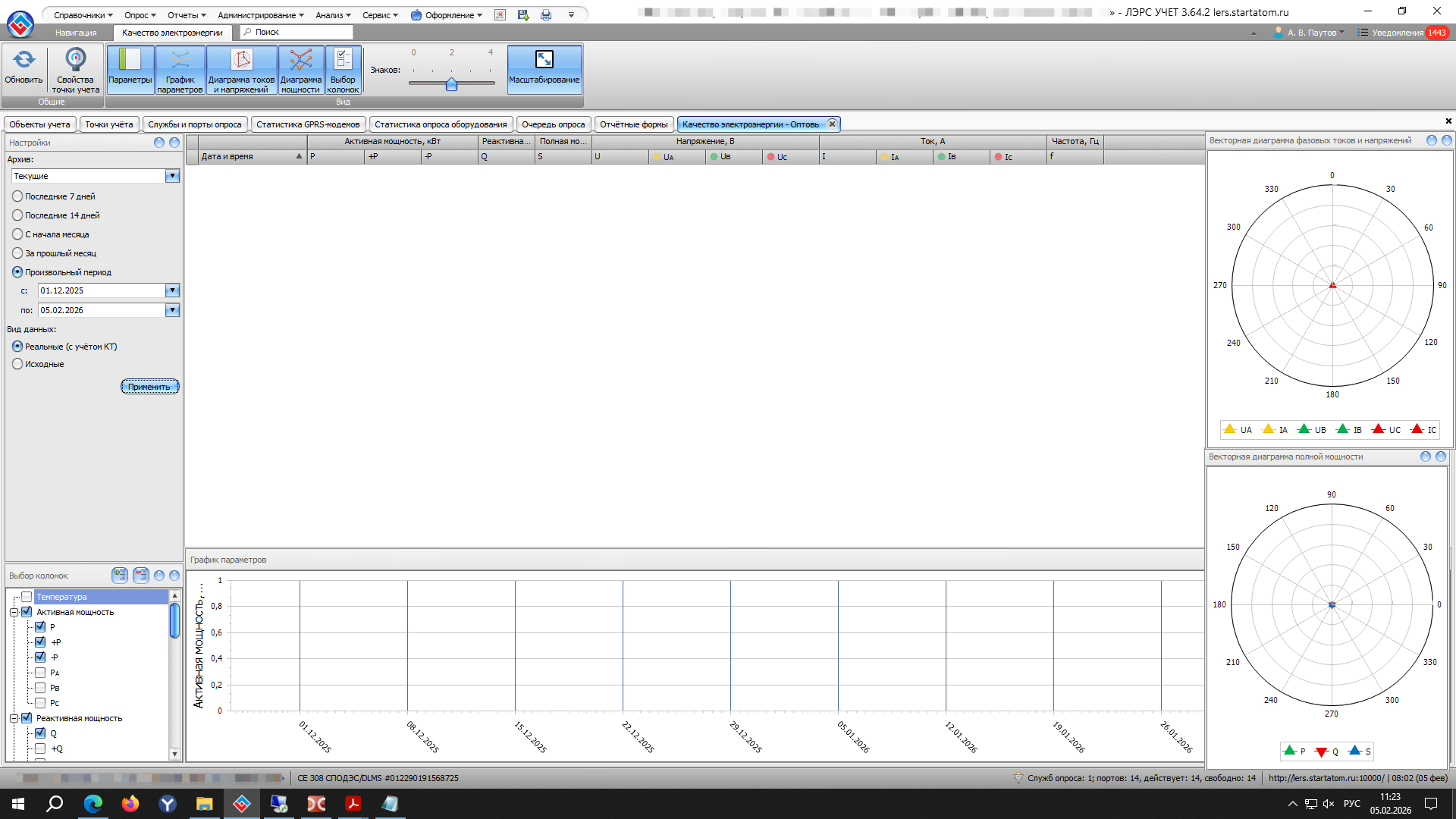

Не отображаются данные и графики качества электроэнергии

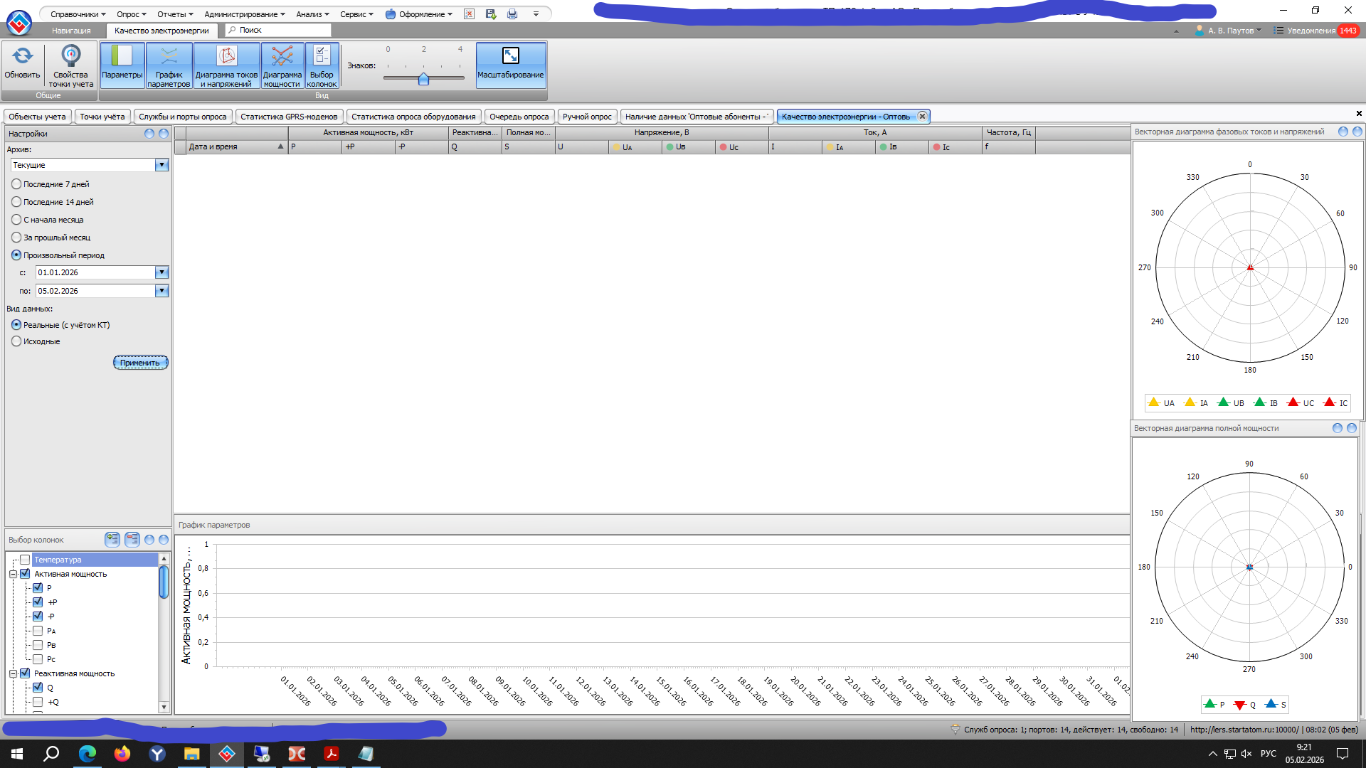

уточните, пожалуйста, почему не отображаются таблицы и векторные диаграммы параметров качества электроэнергии при наличии данных в таблице данных?
спасибо!
Вы закрыли ключевые данные на ваших скриншотах, что делает невозможным их анализ. Пожалуйста, приложите более полные скриншоты, заштриховав только персональные данные.
о каких данных Вы говорите?
Кроме персональных данных там только версия ЛЭРС 3.64.2
Например, модель прибора учета. Номер счетчика тоже иногда играет роль, так как не исключена путаница.
Дополню, что в целом параметры качества при их наличии в приборе хранятся в текущих данных, а не в архивных, поэтому наличие архивных данных не говорит о наличии параметров качества.
прибор учёта СЕ 308 СПОДЭС/DLMS #012290191568725.
В данном приборе параметры качества читаются при опросе текущих. Покажите наличие текущих данных.

По возобновлении возможности опроса рассматриваемого прибора считайте текущие данные и проверьте появление параметров качества после этого на метку времени текущих. Сообщите результат.

Чтобы проверить наличие текущих за выбранный период просмотра таблицы с данными, необходимо как минимум выбрать их на просмотр в ней. Из вашего скриншота явно видно, что вы их не выбрали на просмотр. Обратите внимание, что параметры качества относятся к потреблению, а не к интеграторам, выбранным у вас на просмотр.
я проверил
их нет в таблице
но вот почему нет только их, хотя в автоопросе обозначены все данные

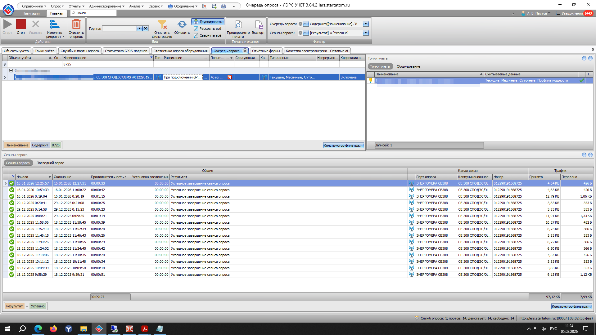

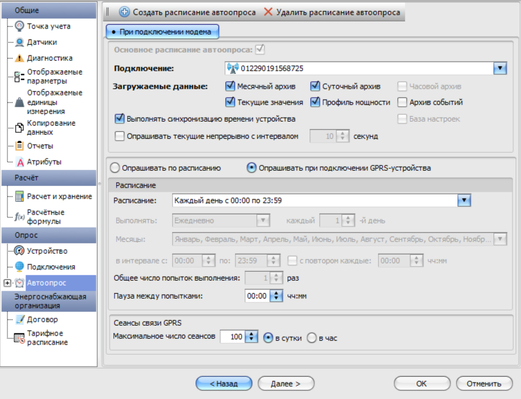

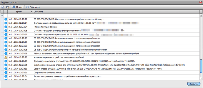

Посмотрите журналы сеансов автоопроса точки учета, таблицу которой вы прислали. Проверьте как они выполнялись, считывались ли текущие при их выполнении или возникали какие либо проблемы во время их чтения. Также покажите скриншот задания автоопроса этой же точки в очереди опроса на предмет наличия текущих данных в этом задании в правом блоке в колонке “Считываемые данные” внутренней таблицы вкладки “Точки учета”.
проанализировал
видно, что за период с 01 декабря 2025 по настоящий день были успешные результаты текущих

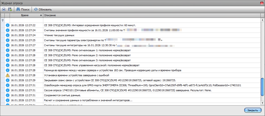

Это верно лишь в том случае, если задание автоопроса не менялось с 01.12.2025. Вы привели журнал опроса за 16.01.2026, тогда как просматриваете параметры качества за декабрь 2025 года. Покажите скриншот любого журнала опроса из приведенного списка сеансов за декабрь 2025 года, на котором видно успешное чтение текущих данных этого же прибора
Все верно. Текущие данные, как следует из смысла их наименования, отражают данные на момент времени опроса. Если у вас нет машины времени, то текущие из прошлого снять уже не получится. :slightly_smiling_face:
