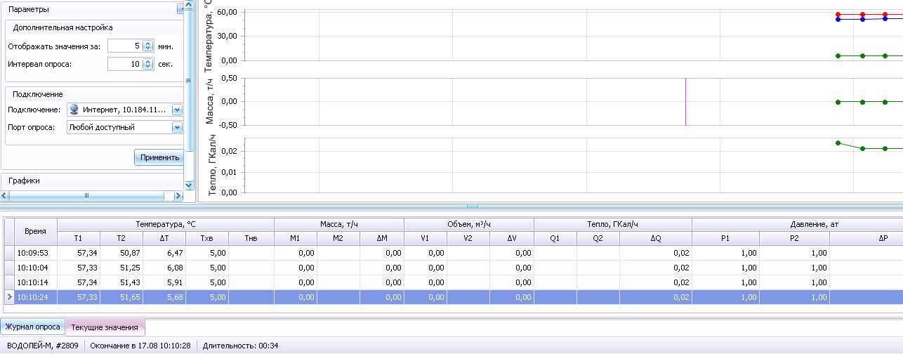

При опросе текущих показаний стоят нулевые значения
А реально они ненулевые? Покажите, пожалуйста, что возвращает заводская программа.

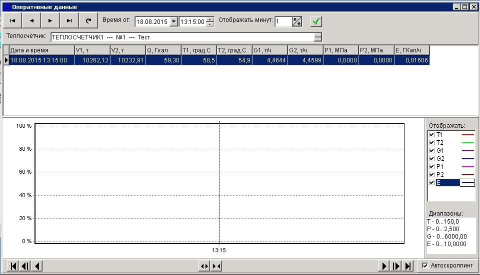

Родная программа все данные отображает, давление по нолям т.к. датчики не установлены. Больше всего интересуют тонны в час и расход Гкал/ч
Есть ли проблема в архивных данных?
Архивные данные считываются без проблем
Спасибо за сообщение. В драйвере Водолей-М действительно есть ошибка сохранение текущих расходов по каналм 2, 3, 4. В ближайшем обновлении системы ошибка будет исправлена.
