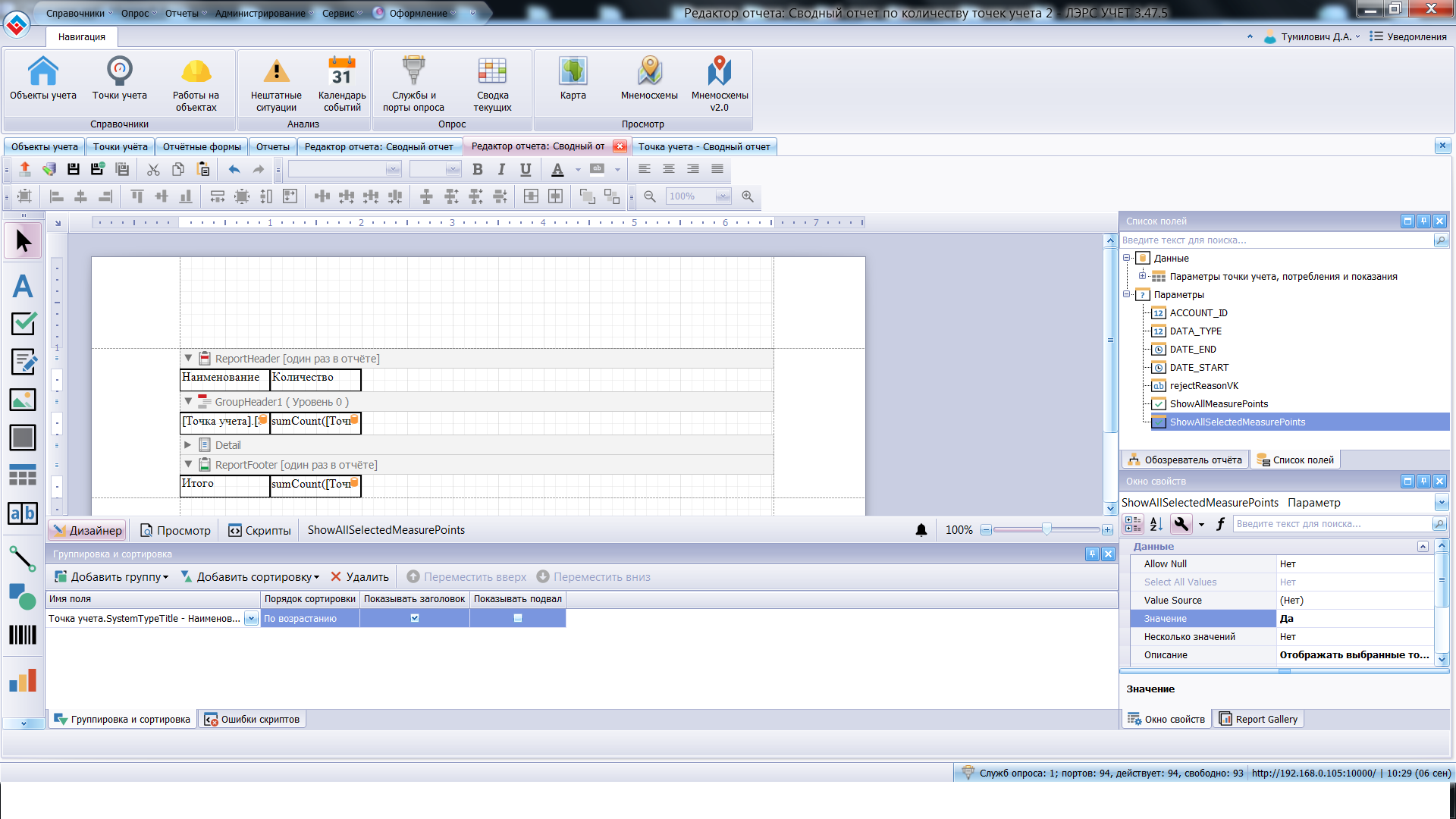

Создали сводный отчет для отображения точек учета, разбили точки учета по группам, вывели количество точек учета в каждой группе и общее количество точек.

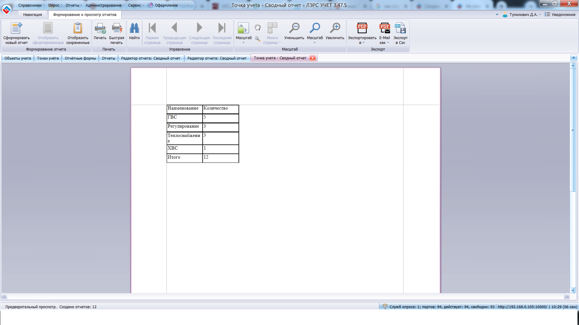

Отображаются все точки (ГВС, ХВС, Отопление, Регулирование), кроме электроснабжения.
Как сделать так, что бы отображалось электроснабжение? Форму отчета прилагаю.

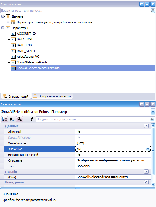

В списке параметров задайте значение ‘Да’ для параметра ShowAllSelectedMeasurePoints, если в отчете нужно обрабатывать только выбранные точки учета.
В списке параметров задайте значение ‘Да’ для параметра ShowAllMeasurePoints, если в отчете нужно обрабатывать все точки учета.
данному параметру ShowAllSelectedMeasurePoints задал значение “Да”, всё равно в отчете не показываются точки с “Электроснабжением”.
Вы скорее всего на списке точек учета не выбрали требуемые.
Если нужно формировать независимо от выбора, то
задайте ShowAllMeasurePoints = ‘Да’
Спасибо, заработало )
