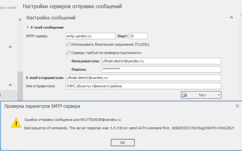

давно уже перестала работать рассылка, но сегодня решил занять ся этой проблемой, при попытке отправить тестовое сообщение возвращает такую ошибку (на скрине), доступ к почте есть, пароль верный указан

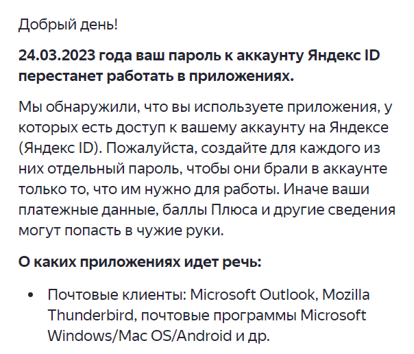

проблема решилась, установкой нового пароля для приложения в ЯндексID
в общем бдительность яндекса убила отправки))
