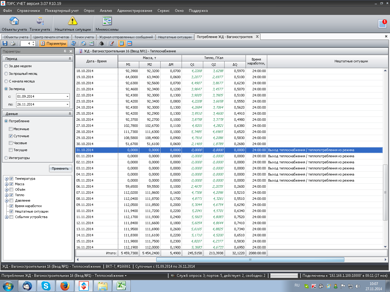

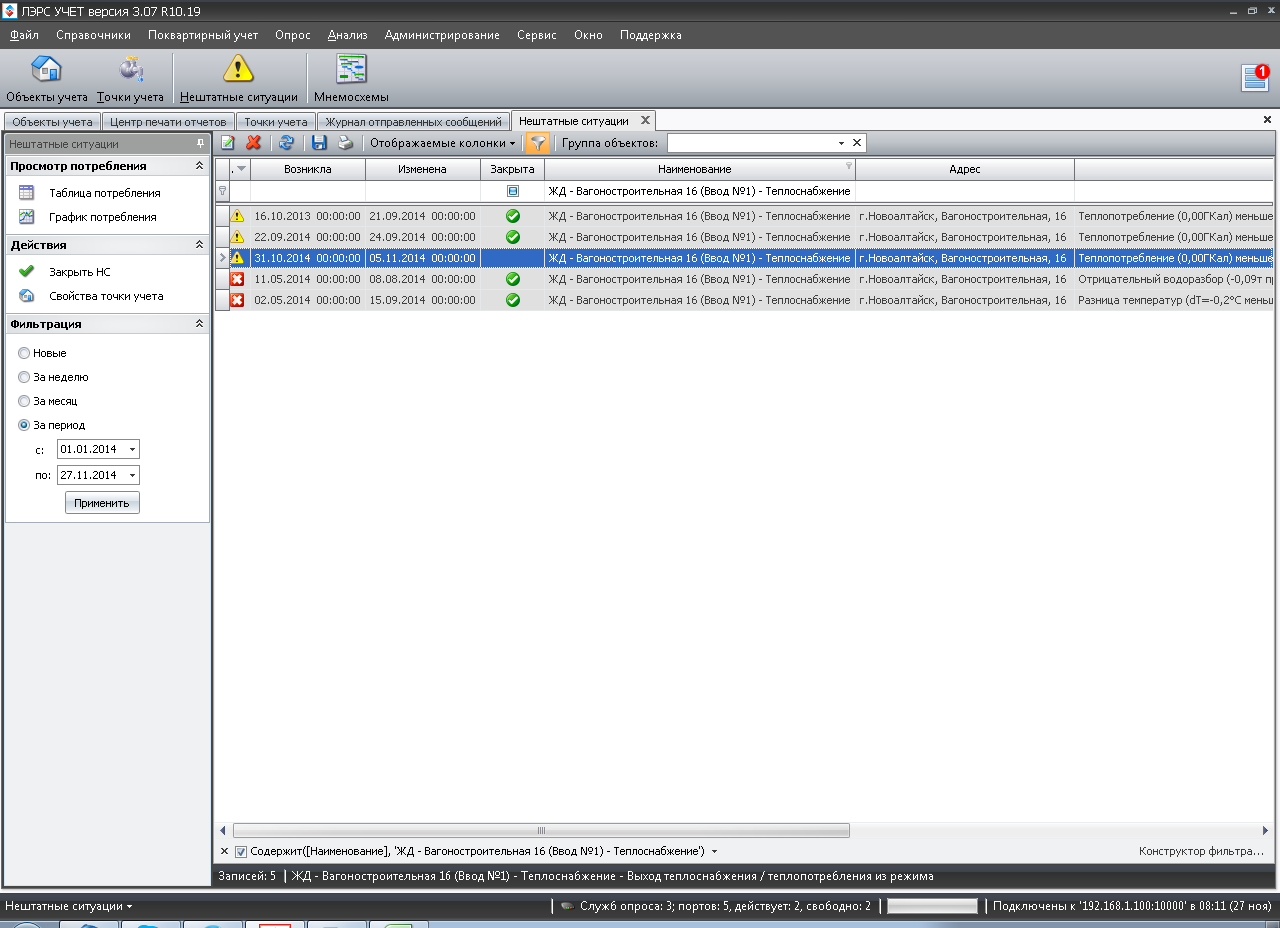

Ну в моей голове это выглядит примерно так:
для каждой точки учета есть параметр диагностики, т.е. триггеры, при не срабатывании условия которых создаются нештатные ситуации. Далее имея набор этих параметров для каждой точки учета идет суточный опрос приборов, начинается он в 00:00:00 и пока не кончатся не опрошенные объекты стоящие на авто опросе,
а вот дальше должна какая-то служба или модуль обработать те самые исключение которые были выявлены в ходе опроса и уведомить оператора/админа/ответственного, я уже даже не говорю про почту, просто зафиксировать НС.

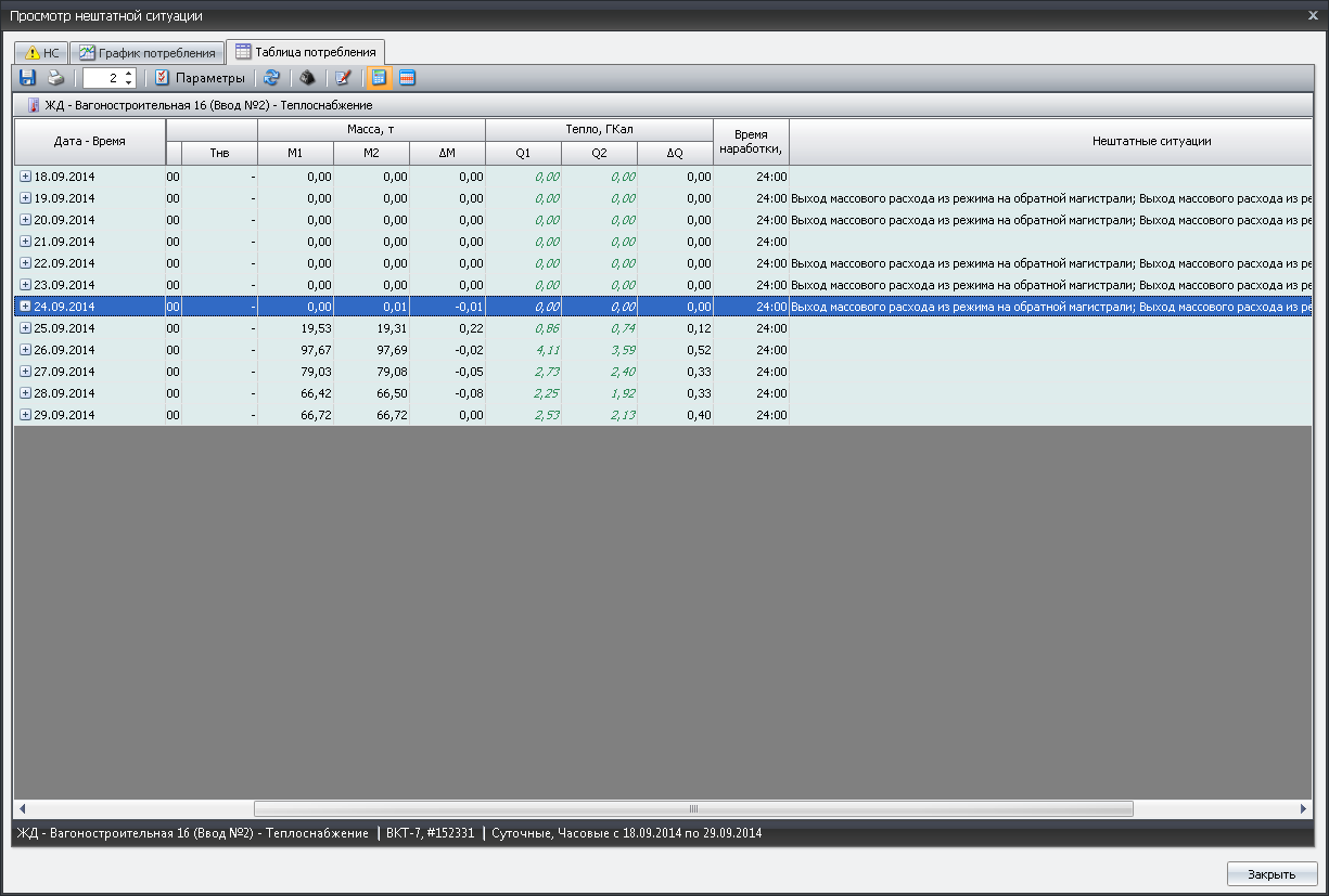

Я предоставил пример не отработанных нештатных ситуациях на 2 разных объектах учета (в системах теплоснабжения), а именно в этих объектах по какой-то причине переставали фиксироваться данные по массовому расходу (M1 и М2, а иногда и то и другое) а в параметрах “Диагностики” был выставлен параметр “М1 от 0,001”
следовательно если М1 = 0 то условие не выполнено следовательно должна появиться НС, а как раз ее то и нет!

Во вложении 2 файла, в каждом файле данные по двум разным точкам учета. Сообщите пожалуйста номера двух точек учета, к которым относятся приведенные вами скриншоты.
Итак, в файле оканчивающийся на *1611.xml, содержаться данные по точке с номером 465, это ТС.
В файле 1612, содержаться данные по точке с номером 464, это ТС.
