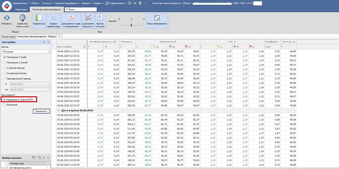

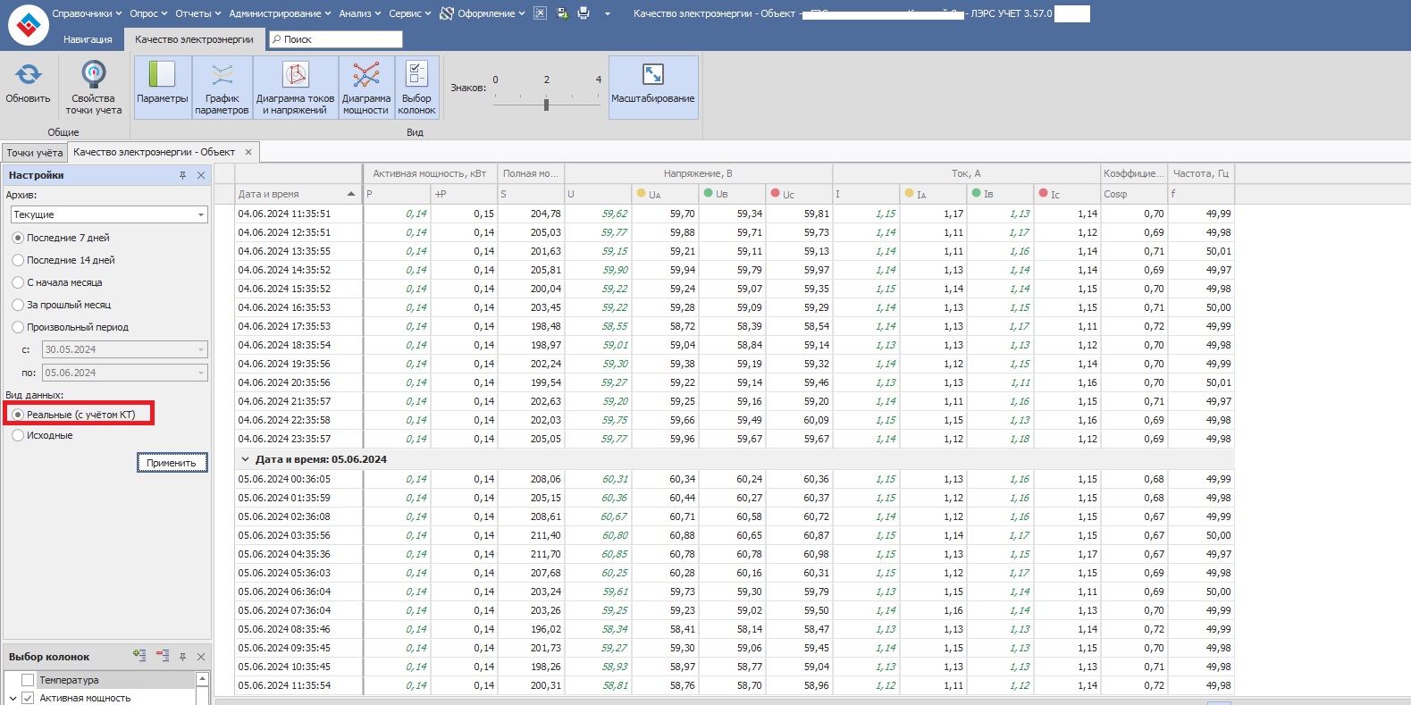

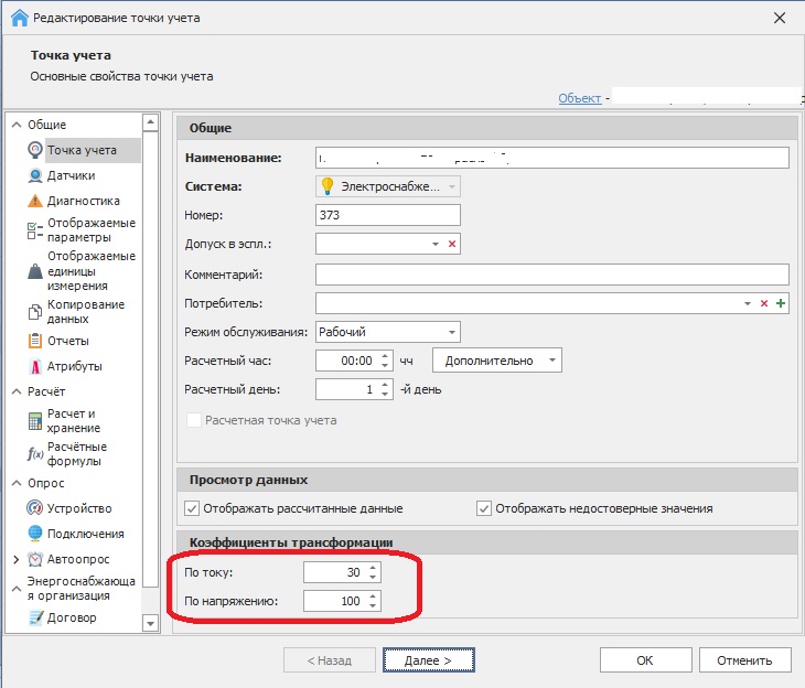

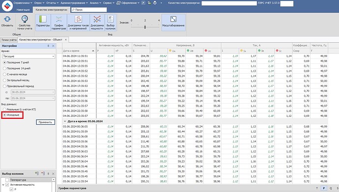

После обновления на 3.57.0 при просмотре “Качество электроэнергии” не перемножаются данные мощностей, тока и напряжения на коэффициенты трансформации.
Свойства ТУ
Исходные данные (без умножения на Ктт)
Реальные (должны быть с умножением на Ктт)
