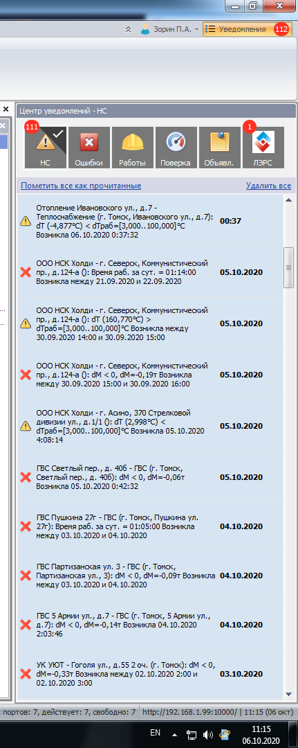

Вы прислали скриншот Центра уведомлений, в котором также фигурируют только 3 уведомления за 04.10.2020 и 1 уведомление за 05.10.2020. То есть количество уведомлений в Telegram полностью совпадает с количеством уведомлений в Центре уведомлений, а значит уведомления в Telegram рассылаются корректно.

вроде я сделал, как вы просили.
За 5 октября 5 НС в АРМ и 2 НС в телеграм
За 6 октября 10 НС в АРМ и 4 НС в телеграм
Вы вновь приложили скриншот Центра уведомлений, тогда как запрашивался список НС ситуаций за 04.10.2020. Пожалуйста, откройте список всех НС, нажав в верхнем меню на вкладке “Навигация” на кнопку “Нештатные ситуации”, отфильтруйте записи за период с 04.10.2020 по 04.10.2020 и приложите скриншот получившегося списка НС.

Мы проанализировали присланную вами БД. Дело в том, что уведомления по SMS, Email и Telegram рассылаются только по выявленным НС, тогда как в Рабочее место оператора помимо уведомлений о выявленных НС присылаются уведомления при обновлении существующих НС. Поэтому количество уведомлений в Центре уведомлений не соответствует и не может соответствовать количеству уведомлений в Telegram.
Чтобы проверить это, откройте список всех НС за достаточно большой период и отсортируйте их по дате выявления (колонка “Выявлено”). Каждой НС, выявленной за определенную дату должно соответствовать уведомление в Telegram.
