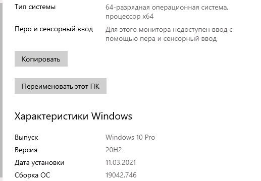

Уточните, пожалуйста, какие ОС установлены на обоих системах (назовем их условно рабочей и нерабочей)? Какая разрядность у данных ОС?
система с ошибкой
система без отклонений
