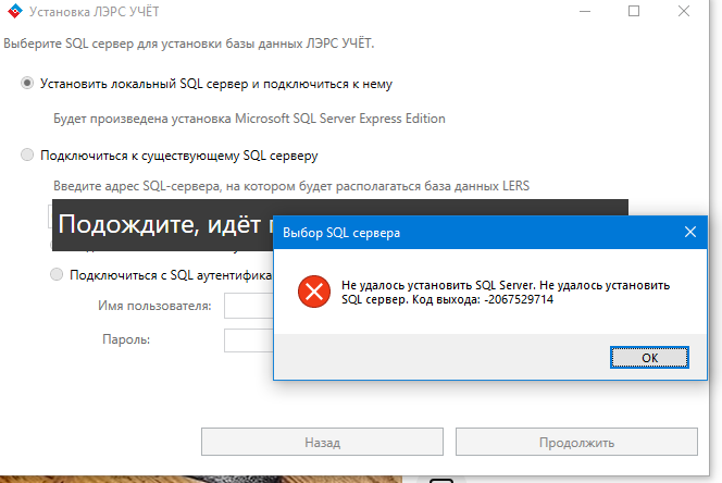

Здравствуйте, не получилось на Windows 10 LTSC установить SQL server из свежескаченного LersUchet_Full_Bundle_x64, при установке сервера выскочило окно об ошибке:
Логов установки нигде не нашел.

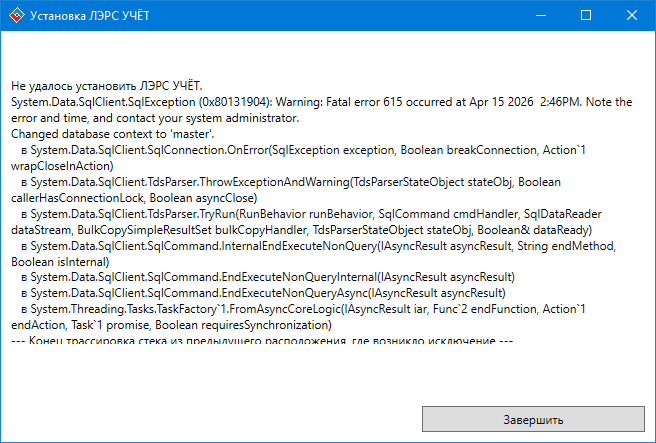

Получилось вручную по вашему мануалу установилась и успешно настроить MS SQL 2025 Express Ed, но при установке Лэрс Учет выскакивает окно:
Помогите пожалуйста установить работающий сервер.

На Windows 10 LTSC ошибка -2067529714 почти всегда возникает из‑за:
Отсутствия нужных компонентов Windows , которые в обычной Windows 10 есть, а в LTSC — вырезаны.
Остатков старых SQL Server , как и в обычной Windows.
Повреждённого Setup Bootstrap .
Но главное отличие LTSC:
в ней нет .NET Framework 3.5 и некоторых COM+ компонентов , которые SQL Server использует при установке.

Спасибо за ответ, а также тем программистам, которые сделали возможность работать с PostgreSQL
Поставил postgresql-18.3-2-windows-x64 и с ней все сразу заработало!
