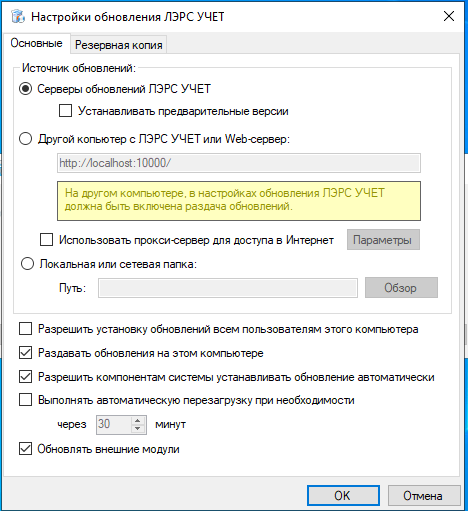

Сегодня, все прошло нормально. После смены учётки оператора на учётку админа программа сама определила что есть новая версия.
Во вложении файлы что нужно было сделать для проверки обновления.
