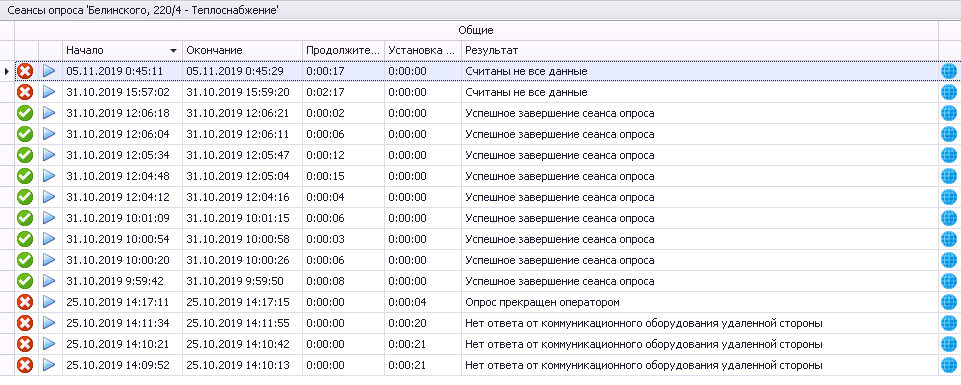

В 32-ой версии, на мой взгляд, случайным образом не работает автоопрос. Т.е. до обновления уел работал нормально, а после перестал опрашиваться. Даже попыток нет опроса. Объяснение не нашел. Снимать и ставить повторно на автоопрос и прочее шаманство делать не стал, т.к. это не дело.
Вот пример: Точки на автоопросе
Но опрашиваются только вручную, сеансов автоматического опроса просто нет. Список сеансов опроса

В своем первом комментарии вы приложили только сеансы по точке учета “Теплоснабжение”. Уточните, а по второй точке учета “ГВС” есть сеансы автоопроса?
Вот сеансы по второй точке
Нам не удается воспроизвести описываемую вами ситуацию. При указании аналогичных настроек автоопроса в таких же точках с теми же приборами и подключениями как и у вас, задания на автоопрос успешно запускаются.
