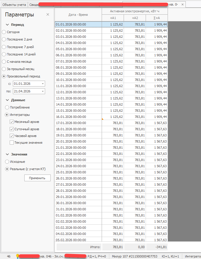

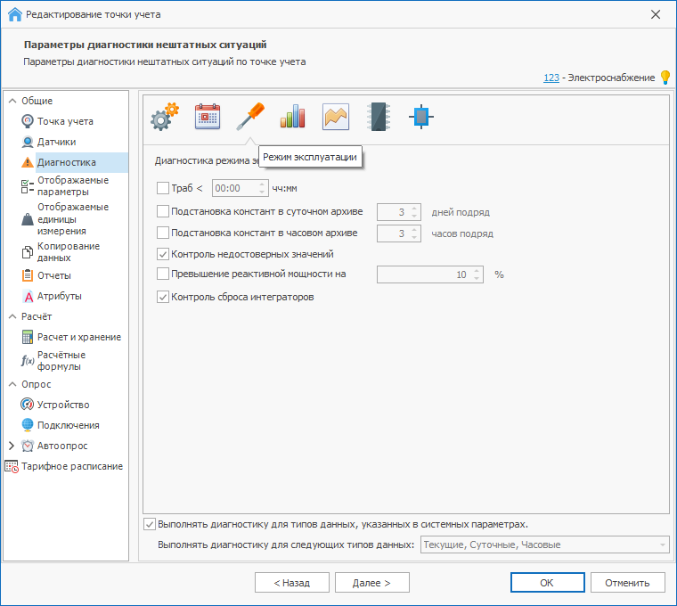

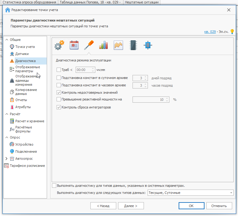

Не работает диагностика контроля сброса интеграторов. Вот настройка

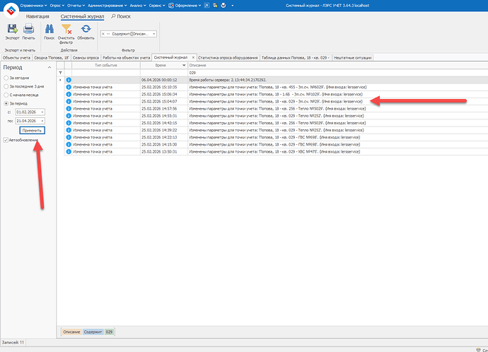

Диагностику включили 25/02. После этого не меняли настройку.

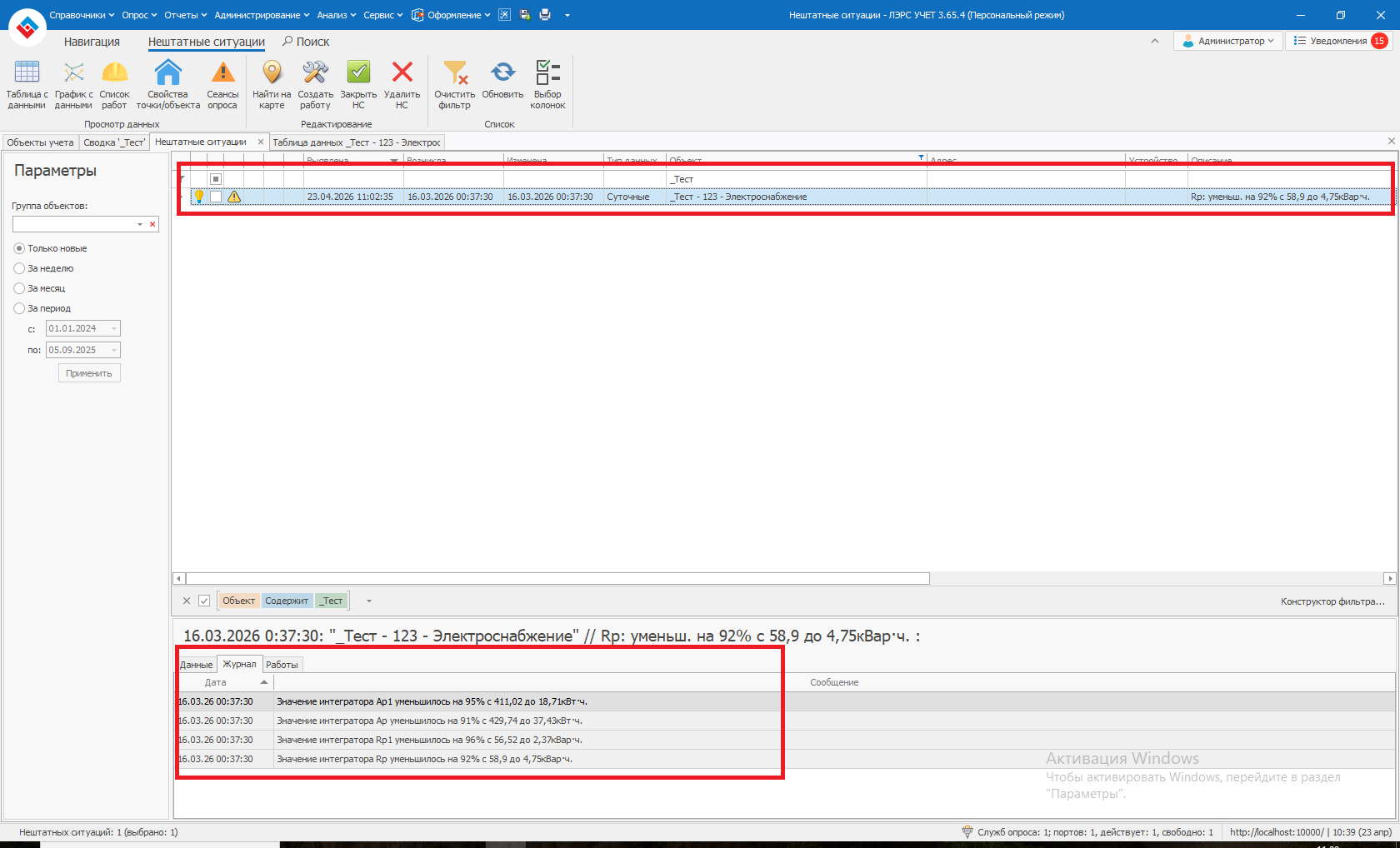

Проверил работу диагностики в версии 3.65.4. Проблем не наблюдается, система создаёт НС при сбросе интеграторов.
Создал точку учёта с параметрами, как у вас на скриншоте:

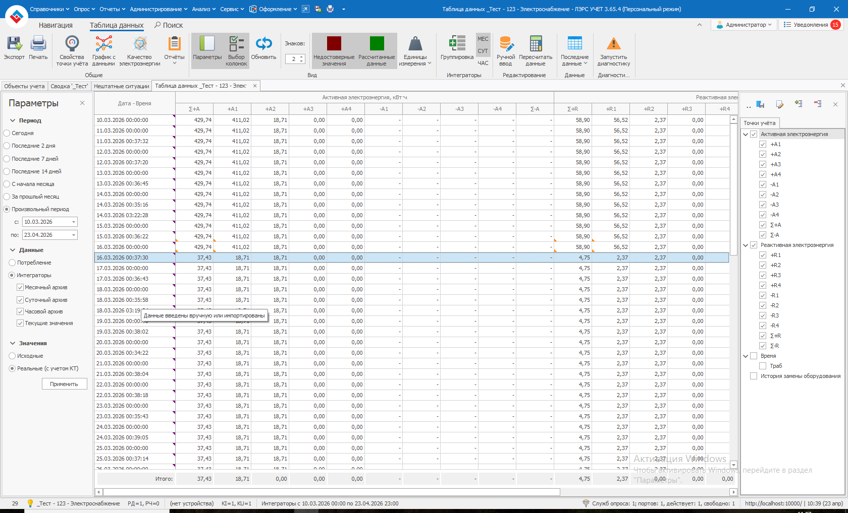

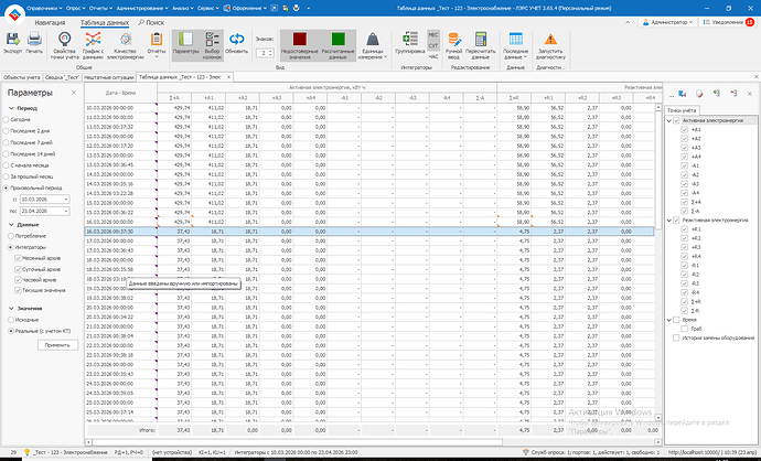

Импортировал ваши данные:

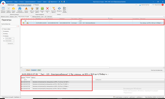

После импорта получил НС:

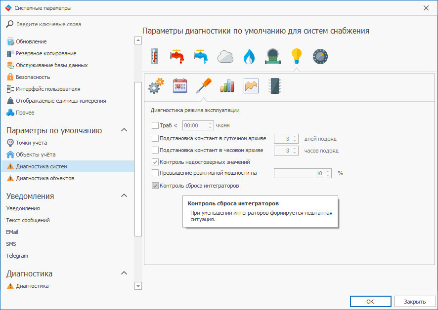

Один момент, для работы функции потребовалось в Системных параметрах на вкладке Диагностика систем для Электроснабжения включить Контроль сброса интеграторов:
Проверьте, включена ли эта опция в Системных параметрах.
Почему “Параметры по умолчанию” влияют на диагностику НС систем, настроенных не по умолчанию? Я логически предполагаю, что “Параметры по умолчанию” должны лишь задавать параметры для вновь создаваемых точек учёта. У вас по-другому логика работает?
Приношу извинения, ввёл в заблуждение, вы правы. Да, действительно “Параметры по умолчанию” лишь задают параметры для вновь созданных точек учёта. Если выключить эти параметры и создать точку учёта, затем в ней включить эти параметры, то диагностика всё равно сработает.
Исходя из этого, моё предыдущее сообщение верно, до строки:

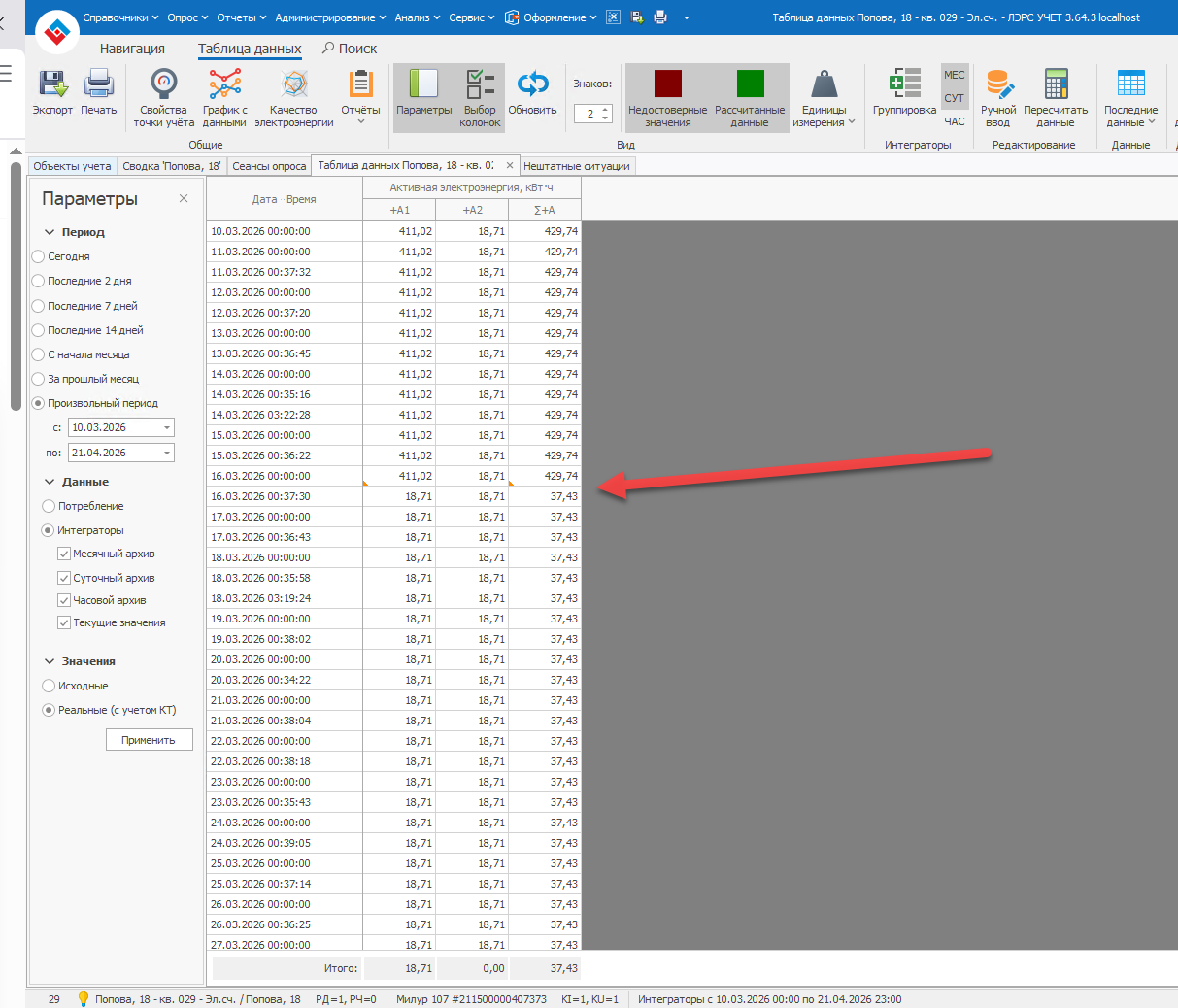

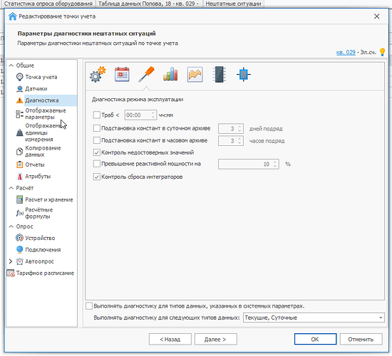

Все прочитал, повторить описанную мною ситуацию вам не удалось, но в системе клиента она действительно возникала. В первом квартале были зафиксированы два случая: в квартире 29 (данные уже приложены) и в квартире 46 (скриншот и данные в этой теме).
Data_2026-04-23_1331.zip (170,9 КБ)
Для обеих квартир я выполнил перезапуск диагностики по электроэнергии с 09.01.2026, и НС не появилось.
