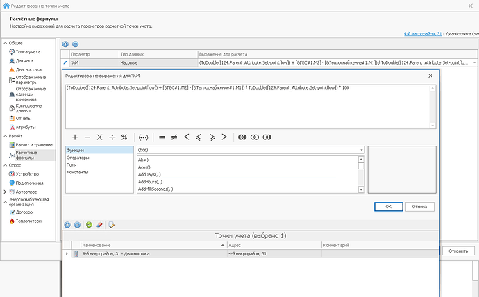

Не работает диагностика небаланса масс, если считать %М с помощью расчетной формулы
Нужно настроить диагностику отклонения от нормативных значений.
Для этого выбрали, казалось бы, оптимальный по трудозатратам способ.

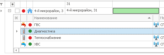

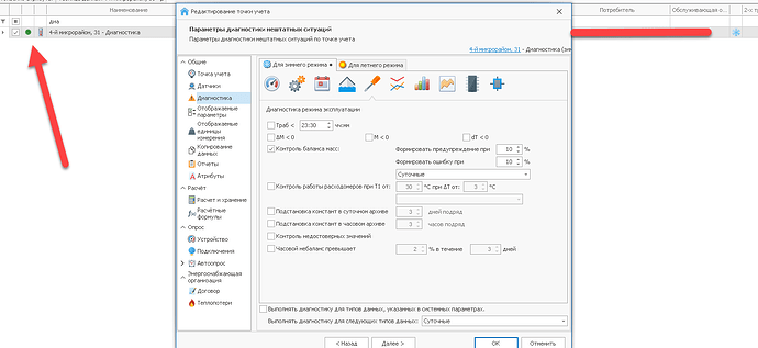

Создали отдельную точку “Диагностика”

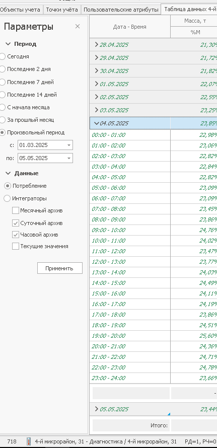

В точке заполняется %М
И диагностика не срабатывает, хотя значения стабильно выше 20%, а требуется не более 10%
Как настроить требуемую диагностику?

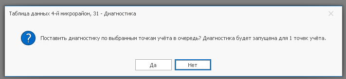

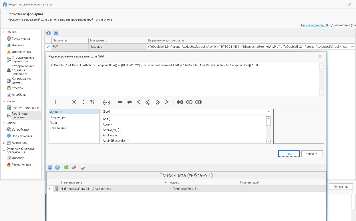

На сколько я понимаю, вы задали формулу для %М и запустили пересчет данных из таблицы с данными, в результате чего данные параметра %M успешно рассчитались. Уточните, запускали ли вы диагностику из таблицы с данными по кнопке “Запустить диагностику”? Если нет запустите ее и проверьте воспроизведется ли НС.
да, это так
Диагностику я запускал после пересчета с помощью групповой операции для точки для расчитанного интервала.
Я не нашел описание работы кнопки “Запустить диагностику” в документации и не знаю ее смысл, поэтому не использовал ее.
Сделал.
Спустя примерно 5 минут ничего не изменилось - ожидаемая НС не появилась. Я не нашел следов диагностики этой точки в системном журнале и системных задачах, то есть я не могу проконтролировать ее завершение.

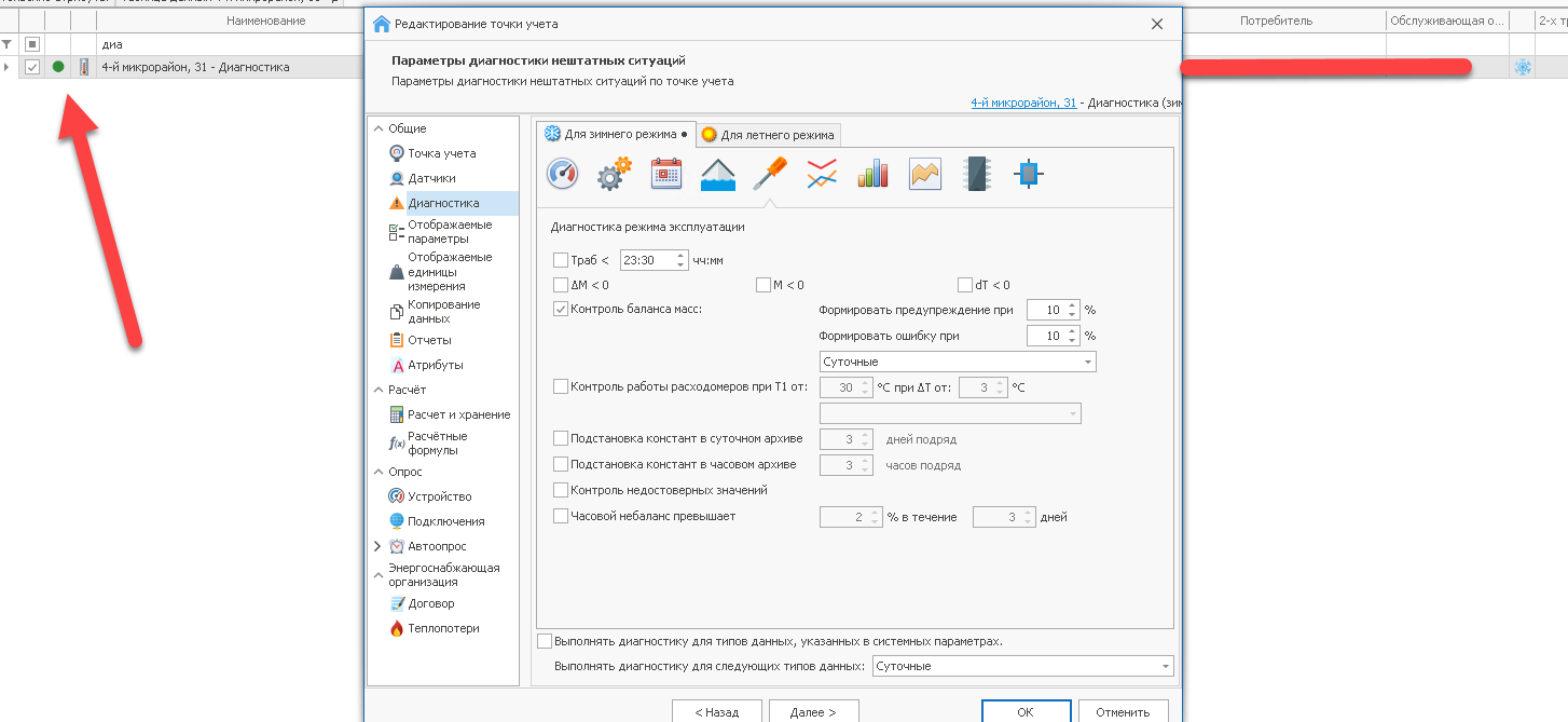

У вас не заполнен параметр dM, который необходим при диагностике баланса масс. В вашем случае ему достаточно задать любое значение.
Не уверен что понял. Я считаю %М - по расчетной формуле. Вот она.
Диагностика тоже настроена на %М. И вы вишите что чтобы работала диагностика я должен дополнительно задавать любую константу в dM - это особенность вашей диагностики. Я правильно понял?
Все верно.
