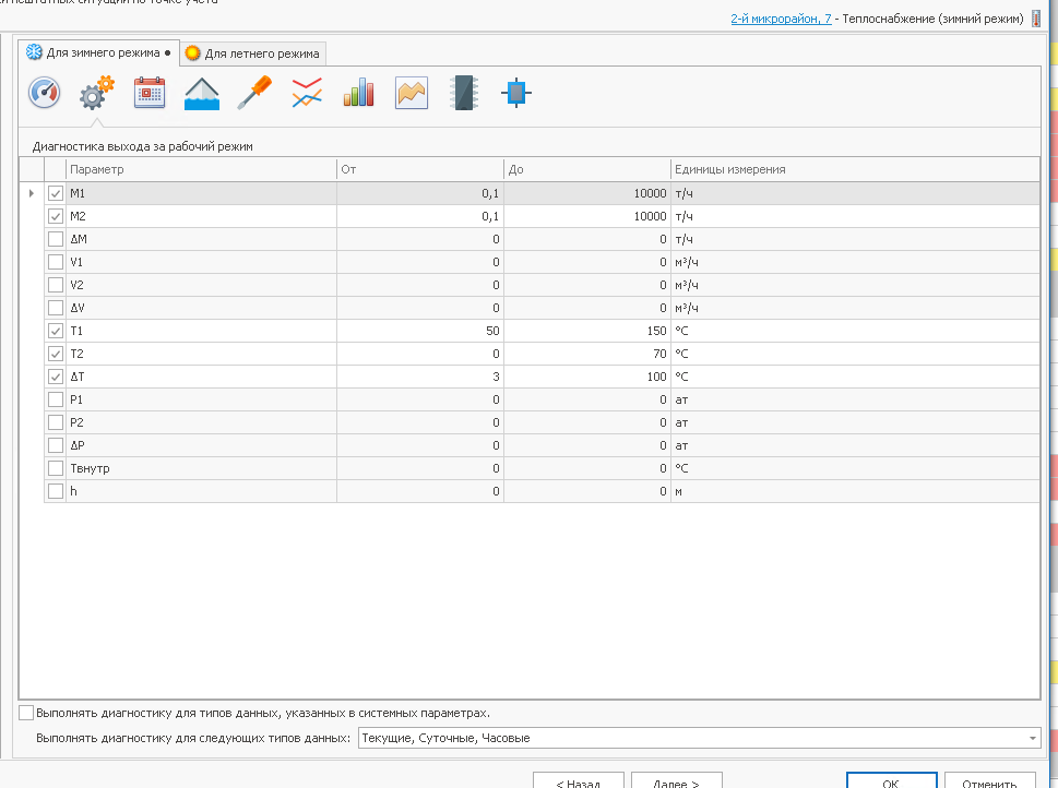

Понадобилось выяснить, на каких объектах температура Т2 превышала 70 °C в отопительный сезон 2024/25. Правило диагностики не было настроено зимой.
Было сделано:

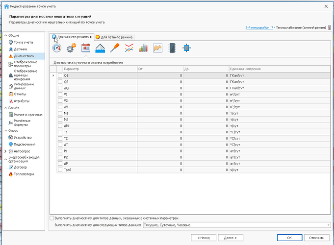

  1. Настроено правило диагностики.

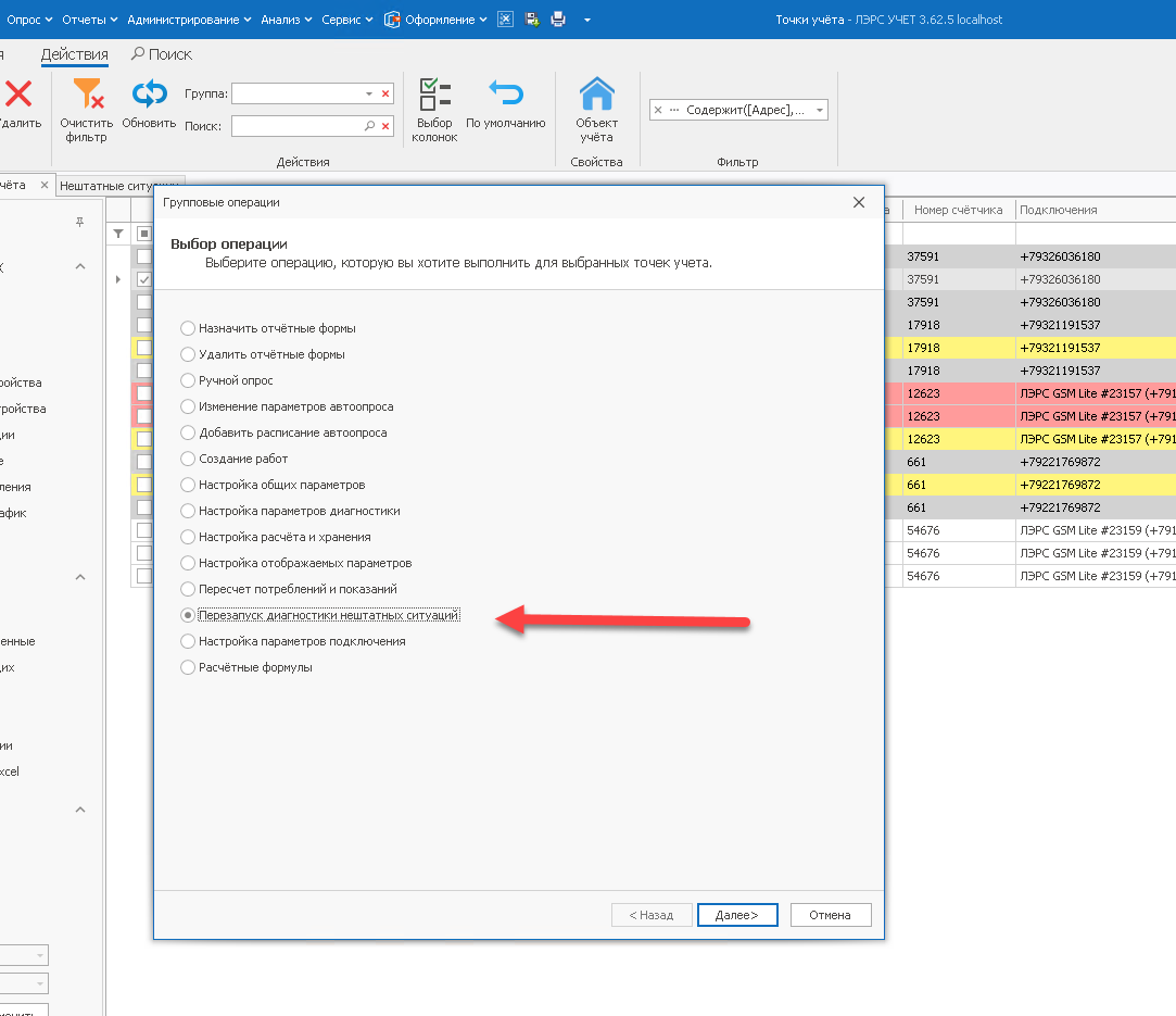

  1. Через групповую операцию перезапущена диагностика для нужных точек учета в диапазоне от 02.10.2024 до 30.04.2025. Перезапуск диагностики произошел очень быстро – примерно за 1 секунду.
  1. Сразу после перезапуска точек с нештатными ситуациями (НС) обнаружено не было. Это вызвало удивление. Через 10 минут появилось 1-2 точки, что показалось недостаточным.

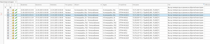

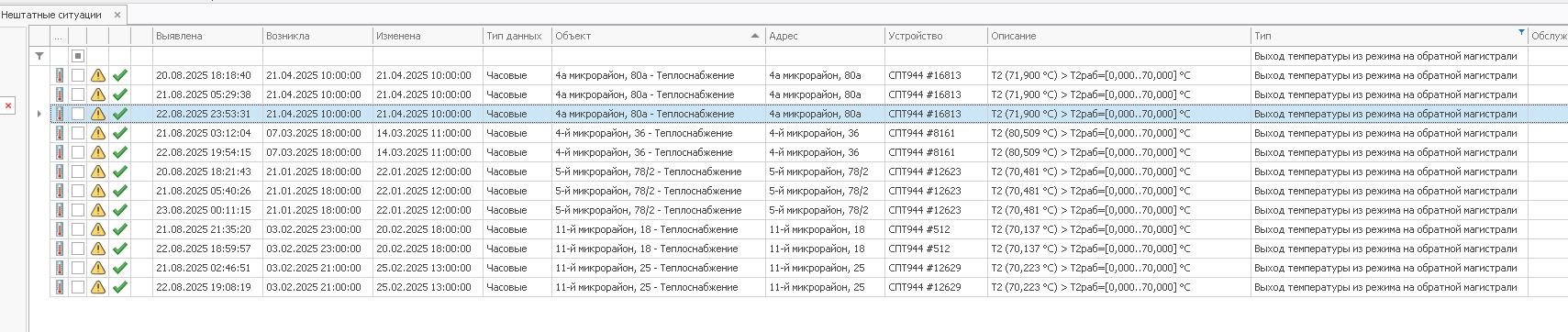

  4. При просмотре списка НС через 10 дней обнаружил, что точек с нужной НС 5, причем каждая из них имела 2-3 дубля.
По моему мнению, в работе диагностики присутствует несколько ошибок:
  1. Непрозрачность процесса повторной диагностики. Повторная диагностика, по всей видимости, работает в фоновом режиме, скрытом от пользователя. В результате непонятно, когда можно использовать результаты перезапуска диагностики. Процесс совершенно непрозрачен. При наличии функции перезапуска диагностики необходимо как то информировать пользователя об окончании этого процесса, так как ему нужен результат в режиме реального времени.

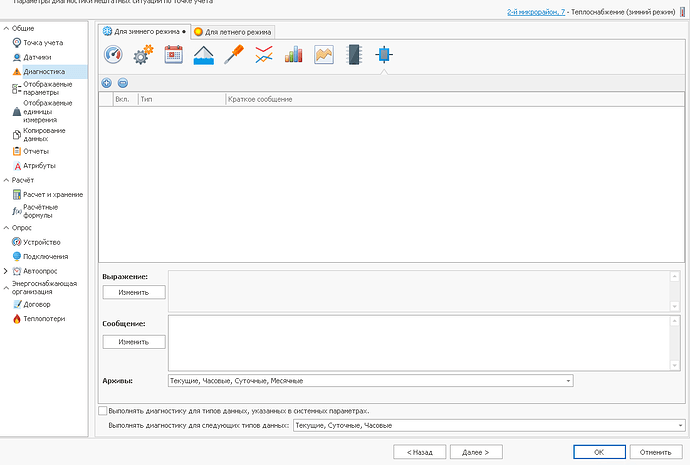

  2. Неполное выявление НС при перезапуске диагностики. Перезапуск диагностики не выявляет все существующие НС. Их значительно больше. Вот пример 1 точки. Этой точки нет в списке НС, который приведен выше
  1. Наличие дублей НС. Количество дублей для разных точек учета различается. Вероятно, я перезапускал диагностику примерно 3 раза.

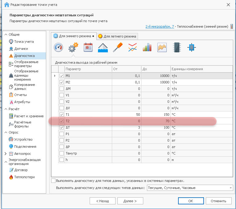

Ни разу не сталкивались, все тесты выявляют нужные НС за период. Экспортируйте данные по этой точке и приложите скриншот со всеми параметрами диагностики, проверим.

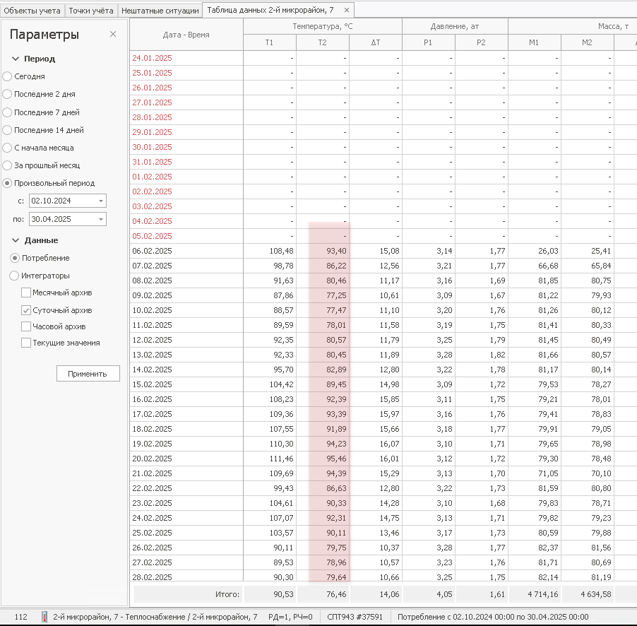

данные по 2-7 (это адрес объекте выше)
Data_2025-09-02_1239.zip (338,9 КБ)
Добавлю информации.
ЛЭРС обнаружил 5 проблемных точек, я об этом писал выше.
Результаты работы скрипта на тех же объектах. “Проанализировано точек учёта 166, проблемных 24”. В 24 входят все найденные ЛЭРСом.

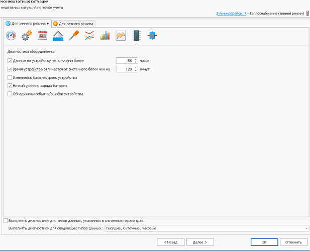

Диагностика

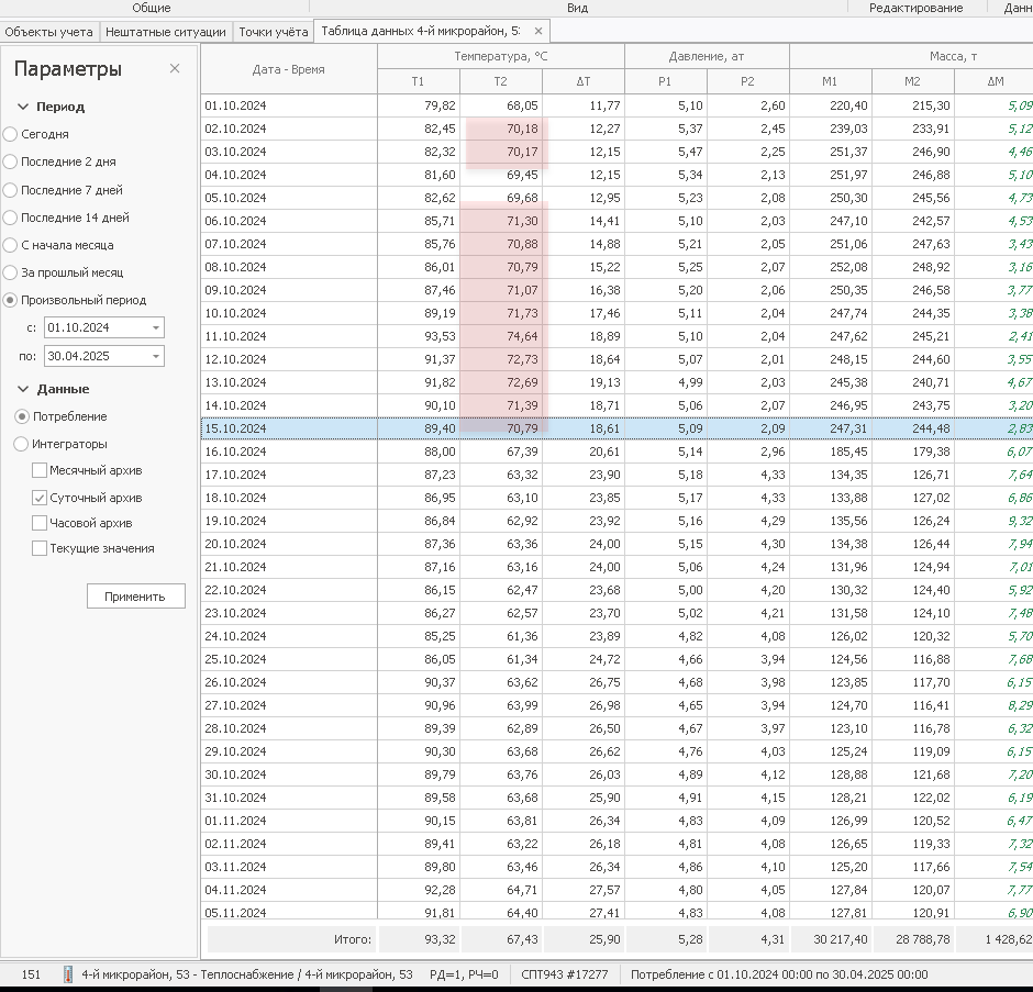

  • Суточный архив
    Отклонения в датах:

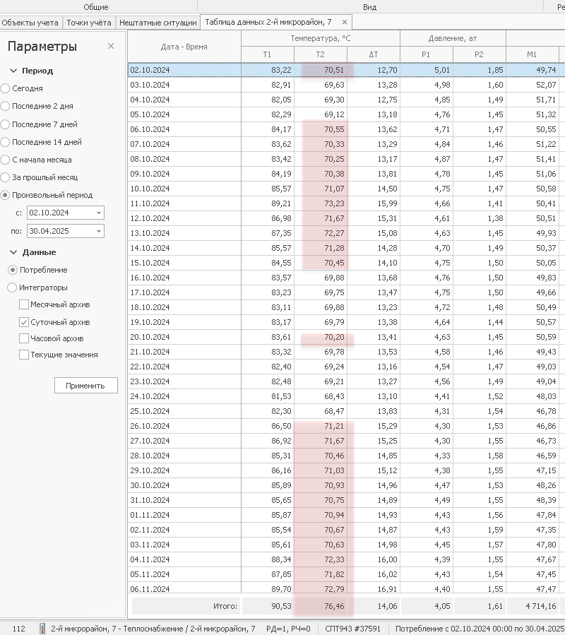

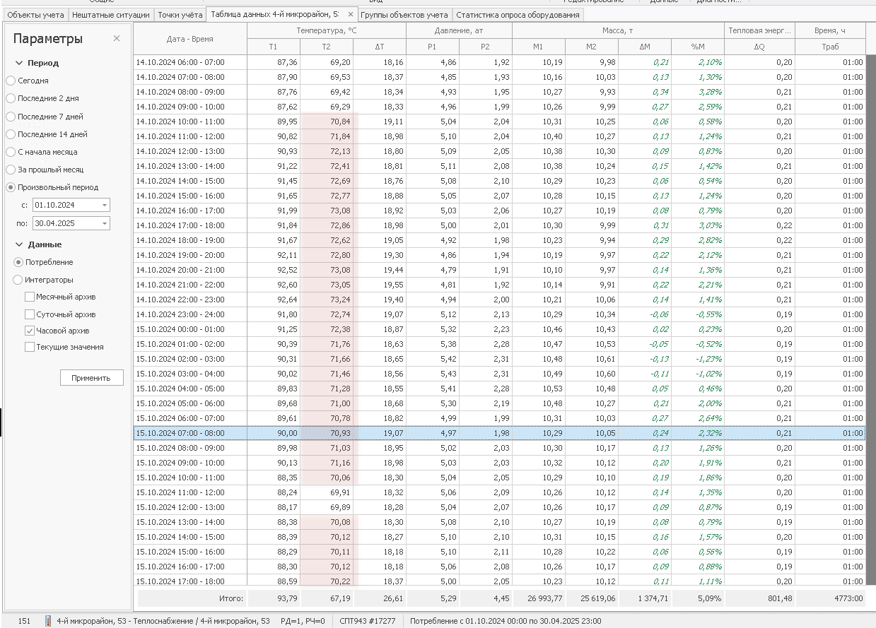

Часть суточного архива по этому объекту с данными, которые должны были быть обнаружены диагностикой.
Возникающая ситуация не является ошибкой. Диагностика выхода за работчий режим производится только для текущих и часовых данных. Для суточных данных данная диагностика не производится, по этой причине не формируется НС по точком учёта, данные по которым вы показали на скриншотах.

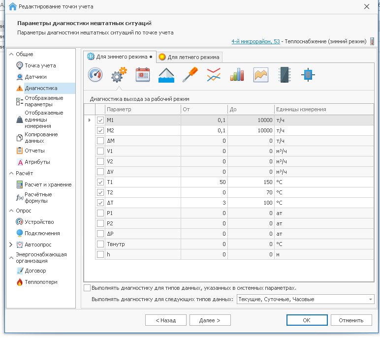

Вот скриншот по 4-53 часовой архив, данные я ранее прикладывал. НС нет.
По объекту 2-7 - часовых данных не снимается
