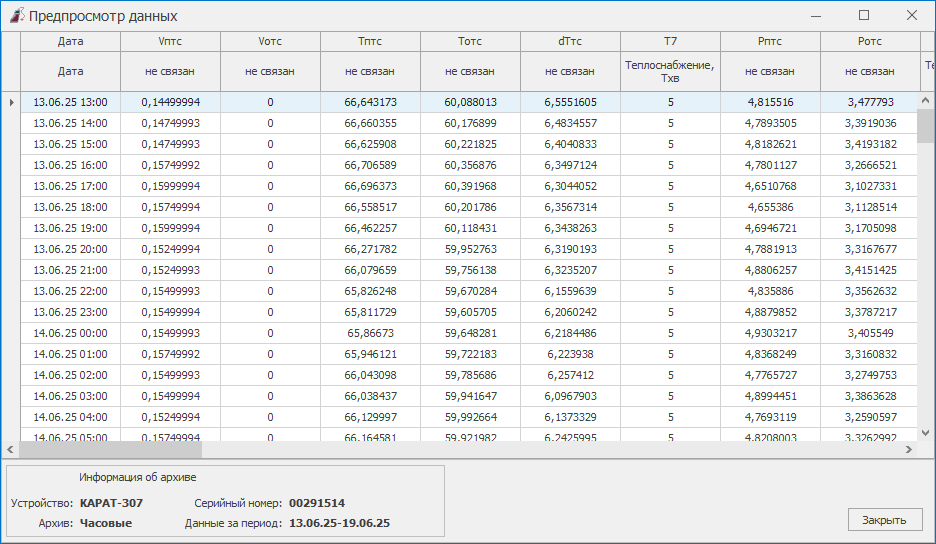

В модуле данные видны, но импортируется только время наработки.
00291514.7z (25,6 КБ)

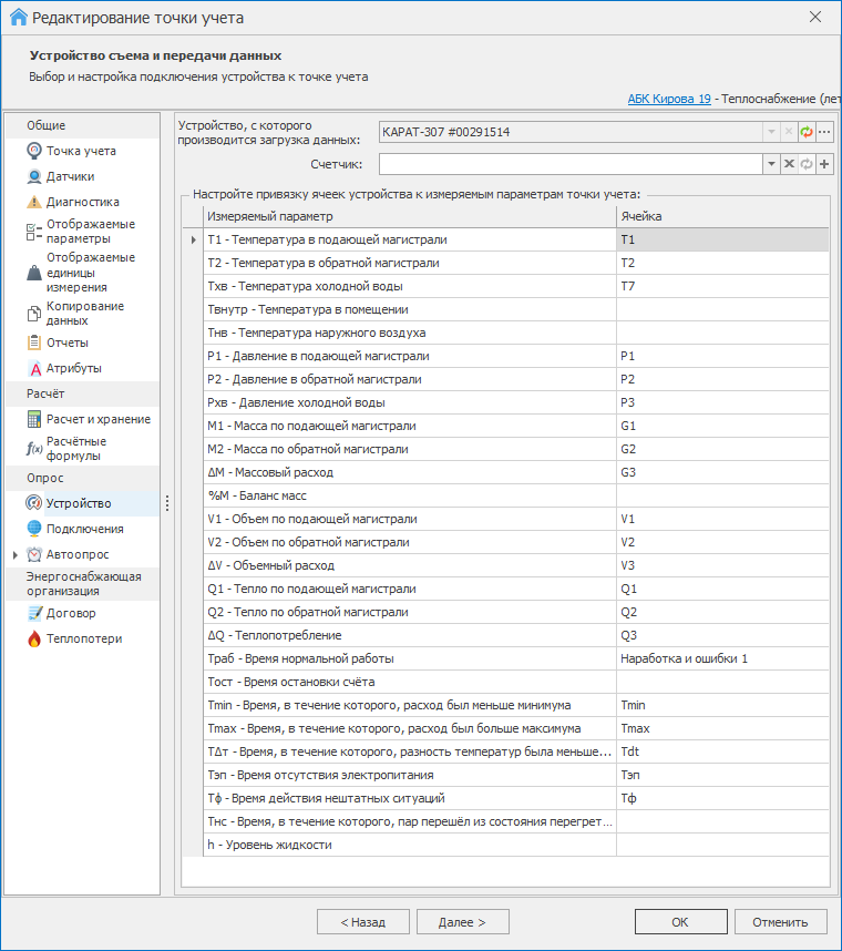

Как видно из представленного скриншота модуля практически все параметры модуля не привязаны к параметрам точки учета. Покажите, пожалуйста, настройки привязки каналов и ячеек рассматриваемой точки учета, в которую пытаетесь импортировать данные через модуль.
Как я понял, мне придётся в файлах csv вручную заменить строку:
Дата;Vптс;Vотс;Tптс;Tотс;dTтс;T7 ;Pптс;Pотс;P3 ;dVтс;Gптс;Gотс;dGтс;Qптс;Qотс;Qтс ;Tmin;Tmax;Tdt ;Tф ;Tэп ;Ошибки 1;Наработка 1;Tпгвс;Tцгвс;dTгвс;Vпгвс;Vцгвс;Vгвс;Gпгвс;Gцгвс;Gгвс;Qпгвс;Qцгвс;Qгвс;Tmin;Tmax;Tdt ;Tф ;Tэп ;Ошибки 2;Наработка 2;
на строку:
Дата;V1;V2;T1;T2;T3;T7;P1;P2;P3;V3;G1;G2;G3;Q1;Q2;Q3;Tmin;Tmax;Tdt ;Tф ;Tэп ;Ошибки 1;Наработка 1;T4;T5;T6;V4;V5;V6;G4;G5;G6;Q4;Q5;Q6;Tmin;Tmax;Tdt ;Tф ;Tэп ;Ошибки 2;Наработка 2;
