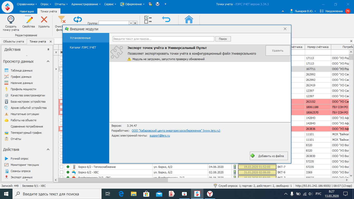

удолял не помогает на компьтере где установлел сервер все норм работает а на ноуте где установлен именно пуль и рабочее место оператора вот такое что приложенно в скриншоте

Может еще проблема в том что источником обновлений стоят сервера ЛЭРС’а, а не ваш сервер. Проверьте настройки источника обновлений(Пуск - Обновление ЛЭРС - Настройки - Источником должен быть ваш ПК с установленным ЛЭРС’ом (пункт другой компьютер должен быть выбран)
Вот статья из базы знаний - там все подробно расписано. В том числе про галочку “обновлять внешние модули” в самом низу

Я отредактировал свое предыдущее сообщение - там ссылка на статью в базе знаний. Настройте свои параметры обновлений согласно этой статьи и попробуйте еще раз запустить проверку обновлений.
сп помогло
