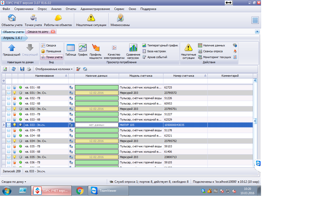

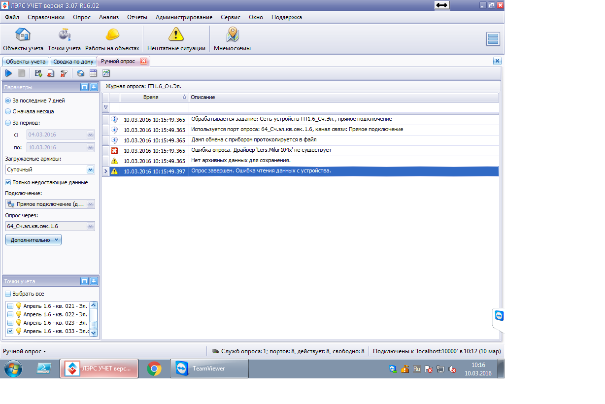

Здравствуйте. Была проблема с созданием точки учёта. После обновления проблема решилась, но опрос не идёт ни в ручном, ни в автоматическом режиме.
прикладываю ссылку с видео https://yadi.sk/d/aUWP1BYyq3JML
И фото
И фото
Спасибо за сообщение об ошибке. Исправление ошибки будет доступно в обновлении, которое будет опубликовано в понедельник.
Если вам необходимо срочно опросить данный прибор, то мы можем скинуть инструкцию вам ЛС по устранению данной ошибки.
Здравствуйте, подскажите когда ожидается обновление с исправленным опросом по МИЛУР 105
Обновление доступно для загрузки.
